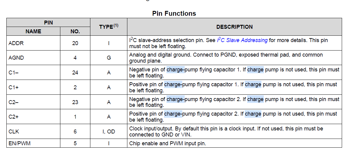

如果应用已经有5V 电源、是否有办法禁用电荷泵?
仅仅不组装 C1/C2而不使用任何 Cout 电容器是否足够了? 还是需要进行一些其他更改?
您是否有一些设计技巧(本用例的原理图、布局指南)?
能否直接在 LP5569 EVM 上进行测试?
提前感谢!
A.
    您好、A:
    请参阅随附的表格。
    此外、当 LEDx_CONTROL (地址07h–0Fh)寄存器 external_POWERx 位= 1时、LEDx 输出配置为外部电源、并禁用正向电压监控。
    在电路板上进行上述更改并设置 LEDx_CONTROL 寄存器、即可在 EVM 上进行测试。
