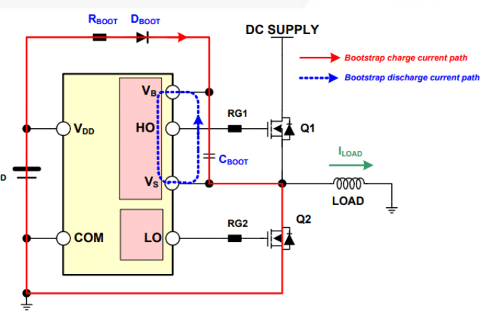

我已经观察到 UCC27211DDA 高侧/低侧栅极驱动器并将其用于我的4开关降压/升压应用。 我将为您提出一个简单的基本问题。 对于我的应用,最低开关导通时间对于自举电容器充电时间(最短充电时间)非常重要。 使用最小导通时间信息,我将确定占空比限制。(如降压最大占空比不超过0.9,升压最小占空比不低于0.07等)
但在数据表中,这次没有任何信息。 如何获取此信息? 您能简单解释一下吗?
另一个基本问题是 死区时间通常为2nsec,不是吗?  这一次有点小? 我希望大于100nsec。

    在低侧的最短导通时间方面、您需要确保引导电容器有足够的时间进行补充、以便在高侧导通期间、HB_HS 电压不会降至 UVLO 阈值以下。
    如您所知、自举将通过自举二极管和电阻器从 VDD 电容器充电至低侧 FET 的低侧 RDS、ON。 BOOT 电容器的充电时间可通过时间常数 t = Cboot *[ Rboot + RDS、on ]近似计算。
    您会将最小低侧导通时间调整为略高于此计算值。
    至于死区时间、2ns 太小、具体取决于您的应用、正确的做法是、您希望有足够的击穿裕度、并根据您的应用要求选择死区时间、同时考虑可接受的死区时间损耗。

    在 ucc27211dda 中 ,不包括 Rboot 电阻。 不是吗?  我没有 ın ucc27211dda 配置和电气参数。
    UCC27211DDA 的 Rboot 电阻是多少?  如果我取 0?
    您给出 的公式为 t= Cboot*(Rboot (take0)+RDS、on (MOSFET)+二极管导通电阻(动态电阻典型值=5欧姆,最大值=0.85欧姆)  这次将更加准确?

    大多数栅极驱动器在 IC 中不包含自举电阻。 此组件是在外部实现的、通常是可选的、但强烈建议使用。 另一方面、驱动器 IC 通常包含自举二极管、以节省布板空间和成本。
    对于第二个问题、是的、您还将考虑低侧 FET Rd、SON 和二极管动态特性。
    下面的链接也可能会有所帮助。
    https://www.ti.com/lit/an/slua887/slua887.pdf
