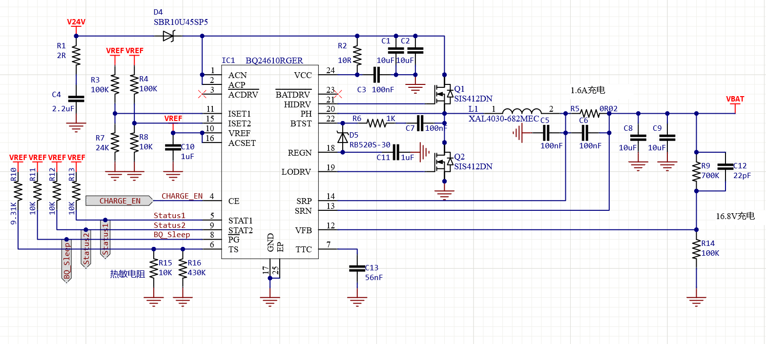

你(们)好
客户设计了原理图、但没有输出电压。
请帮助检查原理图和波形。

    尊敬的 Star:
      这些波形仅显示 VREF、REGN、它们只是直流值和 PH。 相反、当未连接电池时、您能否获取 VCC、PH 和 SRN 的波形?

    感谢您的回复。
    客户获取一些波形、请帮助检查。

    尊敬的 Star:
      看起来根本没有发生切换。 根据波形、VCC 信号为5V 直流信号、但在原理图中、输入信号标记为24V。 由于充电调节电压为16.8V、因此无法使用5V 输入为电池充电、因为这是一个降压充电器、因此转换器将被禁用、因为它将检测到睡眠模式。 如果转换器被禁用、那么 HSFET 将不会打开、因此 PH 将直接连接到电池(通过 RSR 和电感器)。 当您同时测量 PH 和 SRN 上的0.8V 电压时、这是合理的。
    请重新查看您的结果、因为某处有错误。
