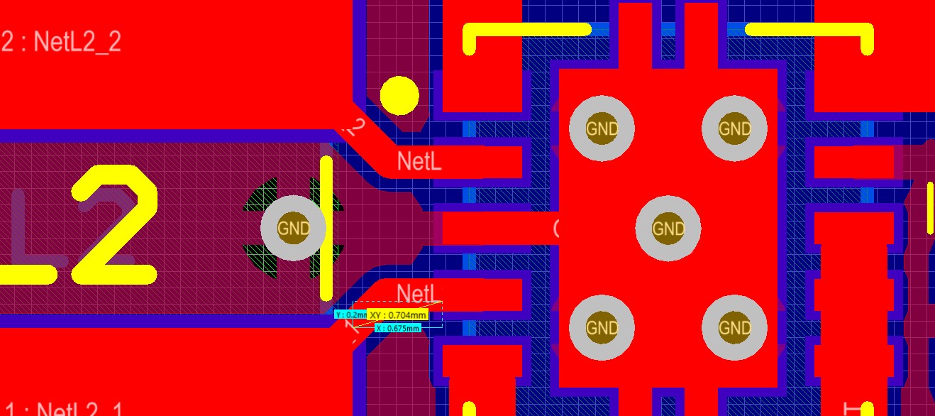

我使用 TPS63001和 WEBENCH 所采用的组件设计了3.3V 稳压器。 电源由单节锂离子电池供电。 但它不起作用。 电池电压为3.4V。 引脚4 (L1)处的波形显示的信号约为450kHz。 更糟糕 的是、在没有负载的情况下(当我的电路处于睡眠模式时)、稳压器仅消耗电池3.8mA 的电流。 在工作时、负载消耗约25mA 的电流。 所附为原理图、电路布局和引脚 L1处的波形。 C32~C35的器件型号为 AVX 的0603ZD106KAT2A、电感器为 TDK 的 VLS4012HBX-3R3M。

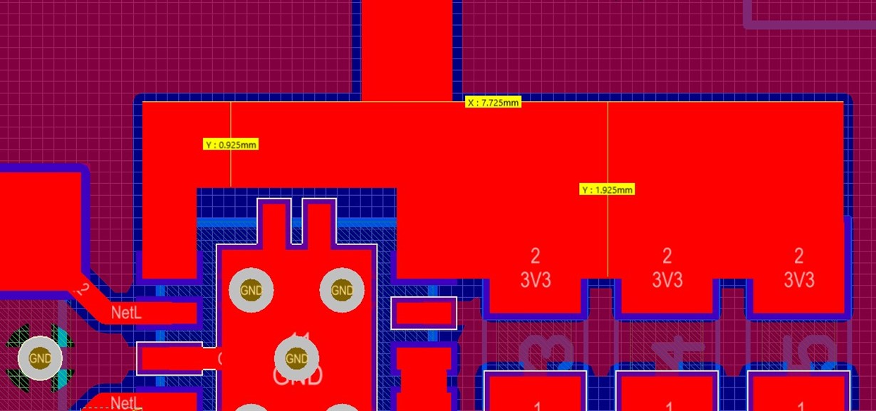

    请告诉我布局中的错误。 电感器距离 IC 端子0.7mm。 输出迹线宽度为1mm!

    尊敬的 Dalton:
    根据您第一次共享的布局、C32、C31远离 IC。 您可以将其尽可能靠近 IC 放置。 对于输出侧、还建议修改布局以减少寄生参数。(更好地与接地连接) 您可以获取数据表
