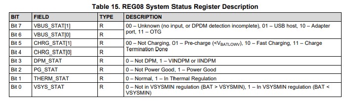

大家好、我已经通过 i2c 将该控制器连接到洋葱 ω。 我想检查电路板是在交流模式还是电池模式下运行。 如何使用 i2c 查询进行检查。 我正在使用 Python SMBus 库。 PLZ、帮助我解决这个问题。
    您好、Nagarjuna、
    当不存在 ACDC 源时、BQ24196自动进入 HIZ /睡眠/仅电池模式。  当 VBUS 上的交流/直流电源没有足够的功率来为系统负载供电时、它还将进入电池补充模式。  下图显示了 I2C 系统状态寄存器 REG08。  PG_STAT 位2 = 1、则电源可用。  然后 DPM_STAT 和 THERM_STAT=0、VBUS 提供所有系统电源、但两者都是一个、电池可能是对系统负载的补充。
