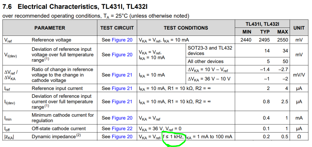

器件型号:TL431
大家好、
我的客户正在检查 TL431IPK 是否有任何频率定义、以及在测试条件?中低于 f<1kHz 的含义
谢谢。
    您好 Lucas、
    让我为该器件聘请一位产品专家来帮助您解决此问题。
    Abhinav。
    您好 Lucas、
    频率分量仅表示这是接近和处于直流的动态阻抗。 因此、它对于高频电流漂移无效、因为阻抗 确实会随频率的变化而变化、具体取决于典型特性。
