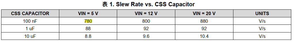

在我的应用中、Vin =5V。 在这里、我需要 下游直流/直流转换器的快速转换率。 在下面的表中、100nF (780V/s)似乎不够快。
请提供以下信息:
(1)对于 CSS 电容器的选择范围、我们是否可以 去掉 CSS 电容器以达到最快的压摆率?
(2) CSS 电容器下的压摆率数据表(<100nF)
(3)公式描述 CSS,VIN 和转换率之间的关系?

    1.是的、如果 SS 引脚保持悬空、将使用最快的压摆率。
    2. 我们没有用于更快压摆率的数据表,但可以从数据线性内插压摆率。 随着 SS 电容器增加10倍。 压摆率减小10倍。 有关更多详细信息、请参阅此 E2E 帖子: https://e2e.ti.com/support/power-management/f/196/p/837030/3095548
    3.我们不提供该器件的压摆率时序公式。

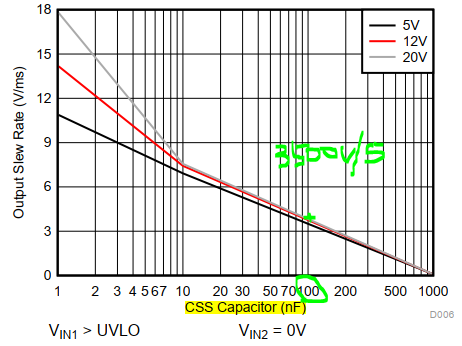

    感谢您的回复。 我与  https://e2e.ti.com/support/power-management/f/196/p/837030/3095548同样感到困惑
    表1中的压摆率@ 5Vin、100nF CSS 为780V/s、但图6中的压摆率@ 5Vin、100nF 约为3.5V/ms=3500V/s
    为什么它们如此不同? 我想您对此没有清楚的解释、谢谢。
    您好、Jiayu、
    我认为生成图形时必须存在分辨率错误。
    我们的所有测试点都与表中显示的典型值一致。 请在设计中使用表1作为参考。 我们将在内部对此进行研究。
