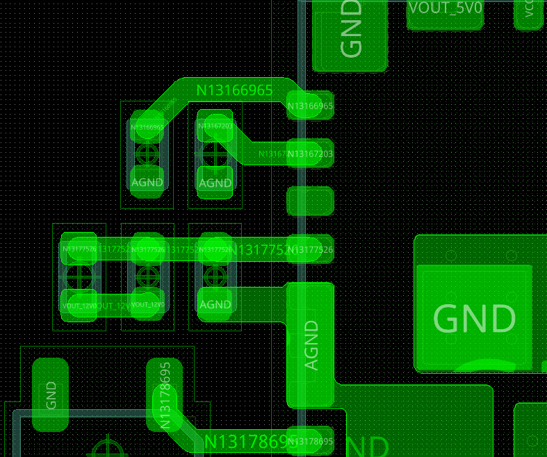

您好、支持团队、
有引脚14被称为 NC 、未在内部连接。
我的布局如下所示:
我是否可以通过引脚14将 AGND 连接到 SS\TRK 和 RT 的电阻器和电容器? 即使引脚14未在内部连接、是否最好使用底层而不使用引脚14?
顺便说一下、LMZM33606EVB 的布局是否可用作光源或光绘? 数据表中的图像不是很清晰。
WBR、
Alex。
    您好、Alexander、
    尽管引脚14未连接、但我仍然建议不要通过该引脚进行布线。 数据表中的图48显示了顶部 AGND 覆铜平面、Rt 通过过孔连接到底层。
    该团队目前正在清理 EVM 设计文件、以删除供公众使用的 TI 标识、并计划在今年第四季度将其上传到产品文件夹。
    此处是当前 LMZM33606EVM 光绘文件、供参考。
    e2e.ti.com/.../LMZM33606_5F00_EVM_5F00_Gerber.zip
    你好、Jimmy、
    感谢您快速回复并提供光绘文件!
    我将避免使用引脚14。
