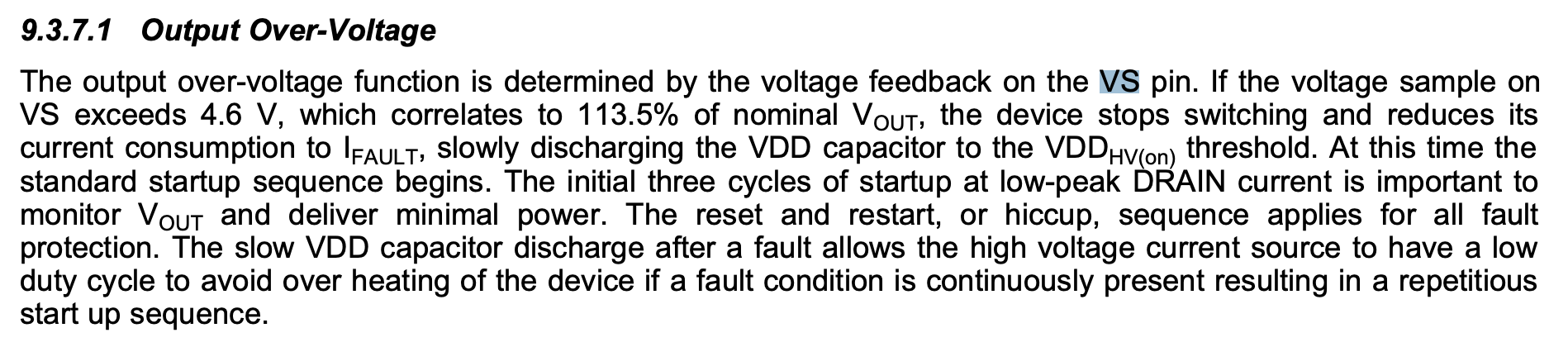

VVSR 和 VOVP 如下所示;
VVSR 和 VCE 的色散是否成比例?
换言之、VVSR=4.09V (最大值)和 VOVP=4.45V (最小值)的习惯是什么?
Kuramochi
    您好、Kuramochi-San、
    方框图中显示了两个独立的基准:
    数据表未明确说明细节、但看起来 VVSR 阈值可确保 VS 引脚保持稳压状态、VOVP 阈值用于故障管理、如下所述:
    这是否有助于澄清您的问题?
