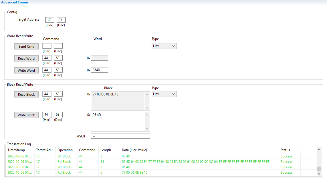

我们将在应用中使用 BQ40Z80。 我们尝试从制造商块访问(0x44)中读取电池配置。 我们的器件地址也是0x17。 正如您在所连接的 SS 中看到的、读取和写入函数不一致。
示例、
将0x054D 写入0x44地址。
当我们读取0x44地址时、预期消息为34字节、有时我们会得到6字节。
我们可以做些什么来获得每个读/写序列的相同正确数据?
 谢谢。
    尊敬的 Alikaan:
    您能否尝试关闭 bqstudio 中的自动刷新、同时将命令发送回会导致问题。
    最棒的
    感谢你的答复。 当我关闭扫描时、它工作正常。
