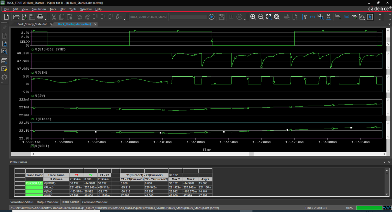

我为 PSpice 使用了 LMR36506MSC-Q1_PSPICE_TRANS 模型、并将输入电压更改为48V、将输出电压更改为30V。 我将一个400kHz 信号(0...3.3V、矩形)连接至 MODE/SYNC 引脚、但该部件不与它同步。 为什么?
感谢您的帮助、
Hans
    您好、Hans、
    我刚刚尝试了具有400kHz 同步输入的 LMR36506MSC 稳态模型、转换器仍以1.25Mhz 的频率进行开关。
    我将提交此问题的模型请求。 如需更新、请发送电子邮件至 o-murray@ti.com。
    -奥兰多
