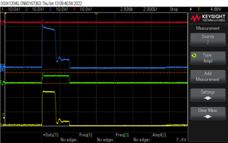

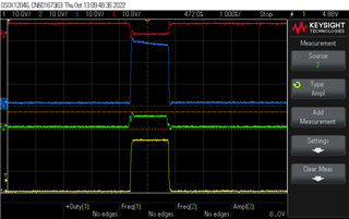

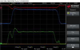

我使用两个 MOSFET 驱动器来控制全桥。 使能引脚始终为高电平、并在我想要更改负载电源极性时在两个驱动器之一上应用 PWM 信号。
负极性起作用、但产生正极性时出错
电路板加电后、无负载并询问正负载电压、在500µs μ s 内所有操作都正常、下一个 LGATE 信号保持低电平
 所有信号均以 GND 板为基准。 CH1:驱动器相位信号引脚8 / CH2 PWM 引脚3 / CH3 UGATE 引脚1 / CH4 LGATE 引脚5
 当 LGATE 保持低电平时、放大脉冲
 当 LGATE 正常工作时、放大脉冲
如果我请求新的正负载电源、除了 LGATE 启动低电平、我具有相同的结果。 如果我重新启动电路板电源、我会返回到第一个图

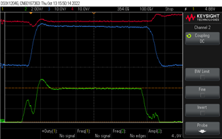

如果我添加负载并要求正负载电源:
 当 LGATE 保持低电平时、放大脉冲
您是否有什么想法会导致这种情况?
    您好 Gregoire、
    有几个因素可能会影响您看到的 LGate 行为。 如果引导至相位没有稳定偏置、则允许 Lgate 开启的死区时间功能可能无法正常工作。 您能否确认并绘制引导至相电压、理想情况下采用差分测量。
    此外、PWM 输入具有三态功能、可关闭驱动器输出。 从图中可以看到、这不是一个问题、但可以确认 PWM 信号正在以快速上升和下降时间从低电平(接近接地)转换为高电平。

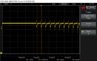

    如果我只捕获第一个 PWM 脉冲并执行4次重新启动:
    信号在150ns 内上升/下降。 对于三态关断,PWM 信号在250ns 内需要在[10-50]%电源之间?
    将 CH1置于引脚2和8之间。 在上电后
     首次 PWM 启动时缩放
     在上电后第二次询问正负载电源时发出信号
    您是否看到了错误?

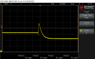

    Gregoire、您好!
    感谢您最近显示引导至相电压的波形图。 我在一些图中看到、电压降至~2V、低于内部电路正常工作的电压。 您是否可以尝试增大引导至相位自举电容以减小压降?
    我还想问您是否需要 TPS28225驱动器的三态功能? 如果不需要此功能、您可以通过 PWM 驱动器输入上的下拉电阻小于40K 来禁用三态功能。 一个33K 欧姆的电阻值将是一个很好的尝试。 这将确保驱动器不会处于三态、从而阻止 Lgate 开启。

    电流自举电容= 220nF。 我需要将其增加到1µF μ s 或更多?
    我不明白为什么引导至相电压从5V 开始、在施加 PWM 信号时下降到2V、在我离开 PWM 信号时上升到3.3V。 要恢复到5V 电压、我需要重新启动电路板电源...
    这种现象是由自举电容值较低造成的?

    您好 Gregoire、
    如果您没有栅源极电阻、则不要添加一个、它将使引导电容器放电更多。 还会影响引导电容器充电的一个因素是、当 Ugate 打开低侧 MOSFET 时、相位不会一直转换到接地。 您能否确认 Ugate 和 Lgate 何时切换、相位会一直接地。
    如果您至少可以提供驱动器和半桥 MOSFET 的部分原理图、这将有所帮助。
    如果您不想在论坛上发帖、您可以向我发送朋友请求、我们可以对此进行私下探讨。
    您好 Richard、
    正如我们在前一张图片中看到的、引脚2和8之间的电压下降了0.5-0.8V。 如果我们查看该主题的第一幅图片、当 LGATE 驱动停止时、相位信号不会变为0V。
