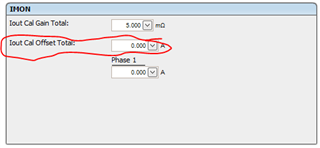

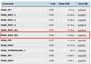

尊敬的团队:
我们使用 TPS53659并按相位 Iout 和总 Iout 进行回读。 找到的电流不能在这两个值之间对齐。
我们将 TPS53659设计为三相应用、 当我们总结每相电流(24.09+23.06+24.78=71.93A)时、该值与 READ_Iout_ALL 不同/相似。
IOUT_ALL 的内部算法是否易于汇总每相电流? 或者这两者之间有一些不同。
请与我们分享您的意见。
    您好 Ben、
    READ_IOUT_ALL 还应用任何总偏移、并在短时间内报告平均电流。 只要它相当接近、 我就不会担心它。
    该寄存器用于告知 PMBus 主器件负载消耗的直流电流大小、但并不是很快。 对于高速电流测量、请使用 SVID。
