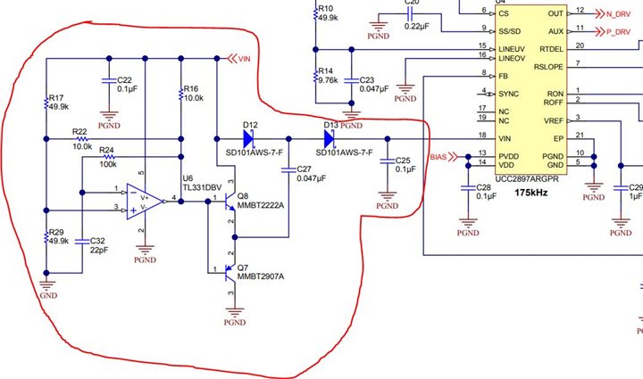

UCC2897A 的 VIN 引脚(引脚1)仅支持数据表中的最小18V 电压。 我找到了支持8V 至36V 输入电压的参考设计 PMP5123。 我在 PMP5123中看到了其他电路、如下图所示。 根据我的客户规范、VIN 需要支持7V-36V、我想知道这种电路工作原理。 请您解释一下工作原理吗?

    PMP5123设计的工作电压低至 VIN=8V。 我不确定它是否会降至7V、但如果需要、您应该能够调整运算放大器的增益以实现更低的输入电压运行。

    1.您能否解释工作原理以及如何调整增益?

    我建议如图所示测试电路、并确定 它是否可以在低至 VIN=7V 的电压下运行。 您可以像任何具有负反馈的运算放大器一样调整增益。 您增大/减小 R24。
