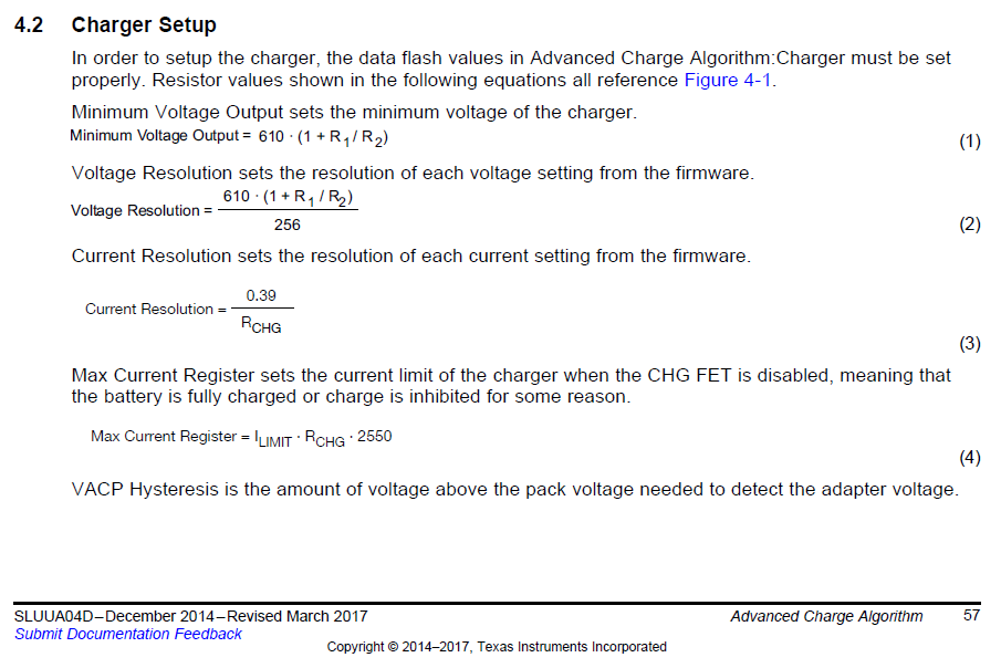

我使用 bq40z60全集成 BMU (bq40z60EVM-578)的官方 EVM 套件。
我有一个4S 锂离子电池组(对于16V 电池组、则为4个串联电池组)、每个模块为2600mAh
我配置寄存器 PAR 4电池组、没关系、我有很好的值(在寄存器和仪表板中)
我使用充电器输入为电池组充电。 我使用的电源为19V/3A 调节电压(超过我的需求)、实验室电源具有更多设置
我使用了 bqstudio 1.3.86 (最后版本)和最后固件(4600_0_15)
我使用 slua04d 作为文档、第4章用于充电设置
在使用 EVM 套件之前、我使用过程 slua734a 对电流进行校准
-我设置电流2A、我验证、好的
-我通过在 VSYS 上插入一个功率电阻器来进行验证、以确保我提供了一个良好的电流、这是可以的、电流在内部值和外部仪器值(正负方向)之间是正确的
-我移除了用于充电的功率电阻器! (仅使用电池进行测试)。 约占 SoC 的70%
我配置为慢速充电、因为我开发了一个具有低电流可能性的定制卡(19V/200mA)
然后、我使用 EVM 套件测试我需要的所有功能。
在 Bq studio \ Data Memory \ Advanced Charge Algorithm 中、对于低/中/高电平、我将所有电流参数(低、标准、高和 rec)设置为80mA/150mA/80mA (我尝试其他值、但我有相同的问题)
保存所有参数(我通过读取芯片检查)
当我插入充电器电源时、电流不是150mA、而是600mA。 我不明白为什么...
在 Bq studio \寄存器的第1列中、我检查值(使用活动扫描)
-电流为611mA (实际值)
-充电电流为150mA (设置值对应于标准中等温度、<25°C)
那么、我不理解电流为什么不是设置电流、我看到没有错误、没有不匹配... 是否有其他寄存器要配置? 为什么是600mA?

    您好、Cedric、
    由于充电器的限制、我相信您观察到的行为是正常的。 根据数据表7.32、充电器电流感应的范围为2mV 至100mV 电池充电器电流感应(HSRP、HSRN)。 它使用10m Ω 的感应电阻器、因此对于为其充电的恒定电流(CC)为0.2A 至10A。 根据您的充电电流设置150mA、它将需要解决1.5mV 的问题、并且测量精度为10x、即0.15mV。 由于设计以及噪声和偏移误差、它没有该功能。 监测计电流感测电路比巡洋充电器电流感测更加精确。
    CC 充电阶段是否需要如此低的充电电流? 您有2600mAh 电池、典型充电率为 C/2至1C、相当于 CC 阶段的1.3A 最小值。
    简而言之、为充电器 CC 阶段编程的电流过低、充电器无法调节。

    您好、Cedric、
    [引用 user="Cedric Milleret"]-它为什么不能在300mA 下工作(我们在范围内、而不是实际的150mA)
    通过电压控制电流反馈、环路控制的调节速度不是很快、无法将电流降至300mA。 这在误差预算范围内。
    [引用 user="Cedric Milleret"]-我们是否可以使用具有参数的100mohms 电阻器感应来按1/10调整增益?
    我建议将感应电阻器从10m Ω 增加到100m Ω、但不确定应用的最大电流是多少。 较大的感应电阻器会在充电期间产生更多热量、但在您的电流电平下、应该是可以的。
    -由于我在数据表或应用手册中找不到任何内容,电流充电的使用范围是多少?
    (在仪表板上,电平介于-2000mA 和2000mA 之间,是仪表板静态限制还是可以动态更新?)。
    循环限制是由于 FW 中的低电平值造成的(如变量格式:int16、int32、float...) 硬件(模拟范围)中的低电平值? 那么,如果我将感测电压增加到高于感测电阻(然后在 HW 中执行),那么它是否足够(用于环路稳定性和分辨率)?
    -在 sluua04d.pdf P57 (§4.2)上,有有关 Rsense 和电流分辨率的公式。
    如果我将 Rsense 更改为100 Mohms (您需要的电流在10到100之间、并且提供电阻器串联)、则计算得出的电流(以及所有相关参数/变量)将自动进行调整、以获得"实际"电流(该 FW 不适用于静态10 m Ω 感应电阻器)
    我可以增加感应电阻器、因为我不需要快速充电、因此加热不会像10 Mohms/2000mA 那样超过100 Mohms/600mA (因为 P= rI² Ω)。 对于0.3A、我可以增加到0.2欧姆。
    使用0.2欧姆传感电阻器时、分辨率可达1.95mA、153 (最大255?) 电流寄存器。 内部固件是否可以与低值(浮点型?)兼容
    我还有一句话:在 P57 (slua04d)上,我对 Vmin 感到不安。 它是610 *(1 + R1/R2)。 结果为8369mV。 我不理解这个值。
    典型的锂电池具有接近2.7V 的截止电压。 如果我获得最小电压组的 Vmin、8369 / 3 = 2.78V。 公式中是否有错误,如特定于3个单元格的错误? (610适用于3节电池)?
    我本以为 4节串联电池的最小电压为4*2.7V=11158、则系数为813 (而不是610)。

    [引用 user="Cedric Milleret"-因为我在数据表或应用手册中找不到任何内容,所以电流充电的使用范围是多少?
    我不确定我是否理解您的问题、但充电电流精度是充电器电压范围、强制电流分辨率和感测电流精度的乘积。
    [引用 user="Cedric Milleret"](在仪表板上,电平介于-2000mA 和2000mA 之间,仪表板是静态限制还是可以动态更新?)。[/引用]
    静态、请改为读取当前寄存器。
    [引用 user="Cedric Milleret"]-循环限制是由于 FW 中的低级别值(如变量格式:int16、int32、float...) 硬件(模拟范围)中的低电平值? 然后,如果我将感测电压增加到高于感测电阻(然后在 HW 中执行),那么它是否足够(用于环路稳定性和分辨率)?
    这是一个基于基本电压的反馈环路、通过 HW 和 FW 的组合实现、速度非常慢。 它从未被设计成精密充电器。 如果需要精度、我们建议使用 BQ40Z50和您选择的精密充电器。
    [引用 USER="Cedric Milleret"]如果我将 Rsense 更改为100 Mohms (您需要10到100毫秒的电流、并提供电阻器系列)、则计算出的电流(以及所有相关参数/变量)将自动进行调整、以获得"实际"电流(FW 看起来不是静态的10兆欧感应电阻器)[/quot]
    充电器感应电阻器没有校准。 它是一个静态的10m Ω。
    [引用 USER="Cedric Milleret"]使用0.2欧姆感应电阻器时、分辨率为1.95mA、分辨率为153 (最大255?) 电流寄存器。 内部固件是否可以与低值(浮点型?)兼容[/quot]
    请记住、FW 会查看电压和静态10m Ω、因此就其而言、电流为~39mA。 另请注意、电池组电压与低于电池 ESR 的充电器最小输出电压与任何外部电阻(迹线、FET RDSon 等)之间的差异将设置最小充电电流。
    [引用用户="Cedric Milleret"]
    [/报价]
    这是反馈的范围、但您可以通过更改 R1或 R2或两者来调节最小和最大电压

    您好、Cedric、
    1:电流充电的使用范围
    在数据表和 app.notes 中、电流充电范围为0至10A。 在 EVM 套件中、范围为0至5A (通过设置)。 但在您之前的回答中,您告诉我它不会开始为0;100mA 或200mA 不起作用...
    使用范围是多少? 工作的最低要求是什么?
    (如果我理解、对于仪表板、光标测量仪在可视化方面限制为2000mA、但寄存器不受限制)
    [/报价]
    EVM PCB 设计用于小于7A 的评估。 充电器规格最大值为10A、电流范围为0至10A。 我之前的答案是指电流调节精度、而不是电流范围。
    #2:增加感测电阻以上的感测电压,提高稳定性/精度
    我不需要精度、但在低电流充电中、错误高达600%(精度问题不是5%、10%、20%...)
    [/报价]
    您是否熟悉动态范围一词? 现在、您需要的充电电流是10A 的1%、这是噪声中的一个。 将感应电阻器(RCHG)缩放10可使噪声达到10%、并允许使用反馈电路的更多动态范围来获得更好的调节效果。 你试过吗?
    然后、通过公式、我可以使用较高的感应电阻器来提高稳定性/精度、并修改电流分辨率和电流寄存器等设置。 公式使用0.39:39mA x10,什么是 x10增益,内部固定? (Rchg =感应电阻器)
    我能否将其值从0更改为127 (0mA 至127mA)。 按计算,电流寄存器将为153 (最大255),它是否准确?
    [/报价]
    使用充电器设置第4.2节中的公式。 您使用的 RCHG = 10m Ω、替代新的 RCHG 值100m Ω 或200m Ω。
    [引用 user="Cedric Milleret">您可以告诉我电池组电压和充电器最小电压。 好的、但是对于 ESR 和感应电阻器、电压超过这个"小"值不会是几个100mV、而不是10V![/引述]
    通过调节充电器电压来控制充电电流。 基本欧姆定律、充电电流=(充电器电压-电池组)/(充电器和电池之间的有效串联电阻)。 重点是、一旦充电器达到其最小电压、除非电池电压升高或两者之间的有效电阻增大、否则无法降低电流。
    我使用在 EVM 方案中针对4S 汇编堆栈进行预编译的 R1和 R2。
    我还阅读了 slua750以了解更多信息、但无需自定义 R1和 R2。 我不理解为什么最小值非常低于最小电池组电压(以及完全充电时的最大电池组电压)、因为最小充电器电压将高于进行充电时的最大电池组电压。 最小电池组电压不是最小充电的标准)
    我找不到说明如何将 Vmin、R1、R2、Rsense、电流分辨率 电流寄存器、使用范围... 以设置最佳工作点。
    [/报价]
     图4-1。 简化电源路径图 参考 R1和 R2。 基于 EVM 连接、R1 = 332k 且 R2 = 26.1k (4S)。
    您的最小电压为610 *(1 + R1/R2) mV = 8369mV
    您的最大电压为1220 *(1 + R1/R2) mV = 16739mV
     有关610mv 至1220mV 的值、请参阅数据表 SLUSAW3D 第7.31节中的 VFB 稳压范围。
