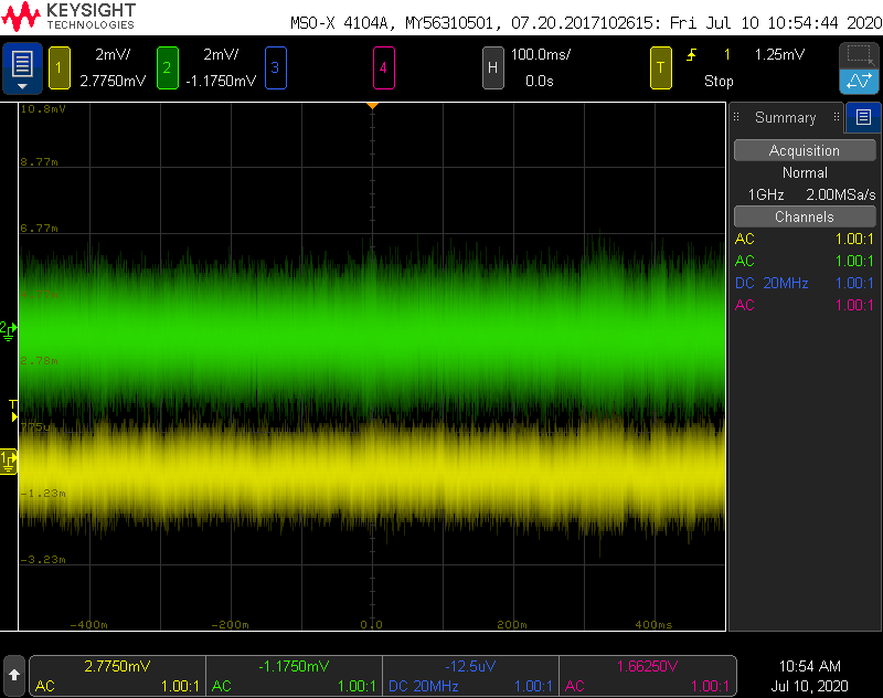

故障的影响是输出电压的缓慢漂移、随着时间的推移、漂移会变得更糟。 稳压器通电几小时后、看起来就像这样(交流耦合):
以下是首次为稳压器上电后的屏幕截图、您可以看到输出电压非常稳定:

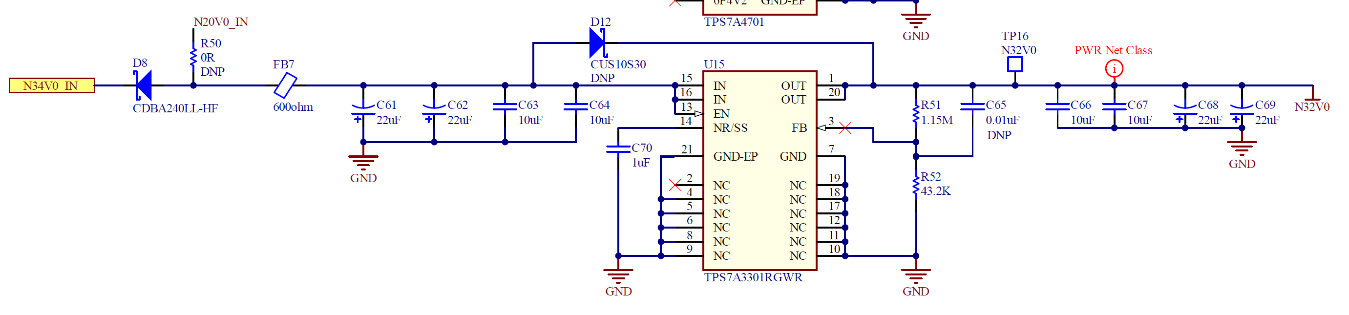

下面是稳压器电路的原理图。 FWiw、我在设计中的其他地方使用相同的稳压器、输入电压为-20V、输出电压为-18V、但它没有遇到此问题。
您可能会注意到旁路二极管 D12。 未填充、但我尝试填充它、但它未能防止出现问题。
我已经测量了所有绝对最大规格、我认为我不会违反任何规格。 此时、我唯一的猜测是、除了在输入和输出端使用两个10uF 陶瓷电容器外、我在输入端使用两个 KEMET T491X226K050AT 22uF 钽电容器、在输出端使用两个10uF 电容器。 这些钽在100KHz 时的 ESR 为0.7 Ω。 这可能是一个问题、因为数据表建议使用陶瓷电容器。

    好的、这里是不良稳压器的输入(黄色)和输出(绿色):
    相比之下、以下是良好稳压器的输入/输出:

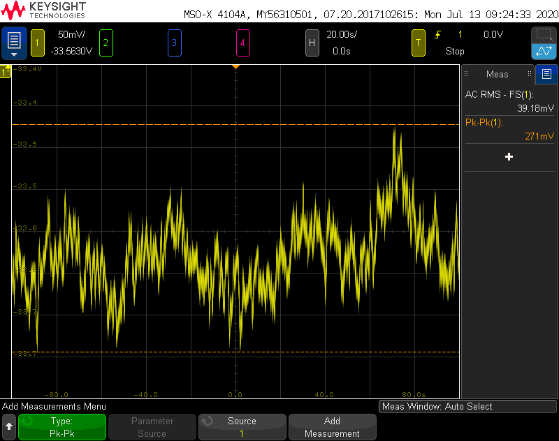

    以下是不良稳压器直流耦合的输出:

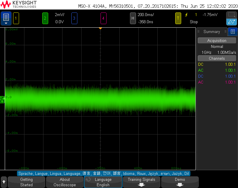

    最后、这里是移除了所有钽电容器(来自输入和输出)的不良稳压器的输出/输入:

    感谢您提供额外的示波器截图。 我了解电路板上的一些 TPS7A33的长期漂移比其他器件稍高。 通过查看直流耦合 SCOP 快照、Vpp 约为150mV、从33.6V 漂移至33.75V、按百分比计算、约为0.4%。
    您是否曾尝试进行 ABA 交换以确保漂移不是由电容器和电阻器等附件电路引起的? 正如您提到的、您在将其设置为-18V 时没有遇到问题、是否一旦输出电压接近-32V、您的电路板上的某些元件的特性也会发生变化、 哪种情况可能会影响分压器的比率并具有更大的泄漏? 您是否曾尝试过隔离这些其他因素?
    我正在尝试了解由 TPS7A33供电的运算放大器所需的电源轨。 该 LDO 的精度规格为+/-2.5%、即使存在0.4%的长期漂移、我相信它仍在精度范围内。 对吗? 电压轨的容差是多少?您发现的问题是该0.4%长期漂移的直接结果是什么? 通过回答这个问题,我想看看我是否可以帮助提出一些解决办法。 与精密电压基准不同、线性稳压器可能会出现长期漂移、这不是我们在规格中所拥有的。

    以下是在3.3分钟内测量的-32V 稳压器、直流耦合:
    以下是-18V 稳压器(也是 TPS7A33)上的相同测量值:

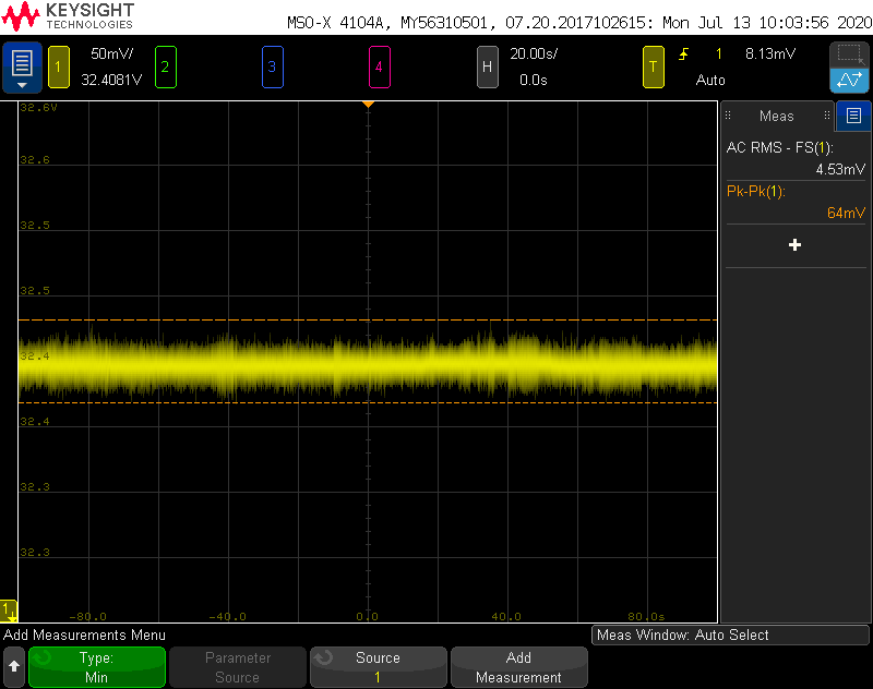

    在电路板上的+32V 稳压器上进行相同的测量(TPS7A4701、配套器件):
    我想注意的是、-32V 稳压器实际上看起来像我第一次为其加电时的第二幅和第三幅图、但随着时间的推移、它会缓慢降级到第一幅图。
    我必须承认、漂移范围(第一幅图中为271mV)小于2.5%的精度规格(-32V 时为0.8V)。 但我认为该规格意味着输出电压可以是稳定的-32.8V 而不是-32V、而不是在两个值之间随机漂移。  我很难相信第一个波形图中的噪声低于规格16 μ μVRMS (10Hz 至100kHz)、但我没有测量它。
    如果你说这是预期行为、我想我无法反驳这一点。 但这里看到的漂移比输入电压差得多、这意味着将该稳压器内联实际上比完全没有它更糟糕。 如果这确实是预期行为、我可能只需用电线替换稳压器。
