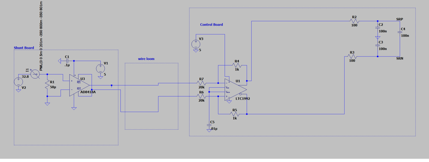

我使用 BQ76940和 BQ78350来管理电池、
电流感应电阻器位于远离 BQ76940的另一个板上、
电流感测信号通过噪声较大的高电流汇流条之间的长导线连接到 BQ76940。
由于噪声、我决定将电流感应信号从+150mV 放大+1.5V、并通过 差分对发送信号。 在 BQ 芯片所在的同一电路板中、我将信号降低至+150mV、并将其馈入 BQ SRN 和 SRP。
我的问题是,是否可以将+150mV 的差分电压馈送到 SRN 和 SRP?
请查看随附的电路
Ahmed
    您好、Ahmed、
    只要正确的电压到达 SRN 和 SRP 引脚、该方法就可以正常工作。 我没有这方面的经验、但有些用户以类似的方式使用了霍尔传感器: https://e2e.ti.com/support/power-management/f/196/t/730105
    SRP 的电压应与 BATT 或 VSS 相同。 SRN 引脚应根据电流的幅度和方向变化。
    Matt
    您好、Matt
    感谢您的回答、
    由于我使用 的是具有5VCC 的单轨差分放大器、因此相对于 VSS、SRP 的电压大约为2.5V、
    Ahmed
    您好、Ahmed、
    在这种情况下、需要使用不同的电路。 SRP 的数据表建议工作范围为+/-10mV。 SRN 为+/-200mV。
    遗憾的是、我们没有一个好的推荐参考电路、因为我们的所有参考设计都将感应电阻器直接连接到 SRP/SRN。
    Matt

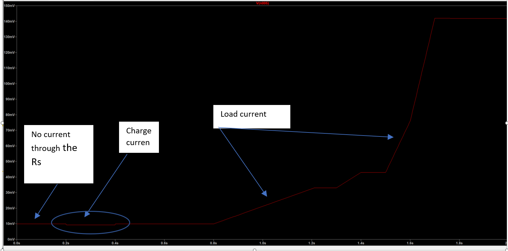

    您好、Matt
    感谢您的回答、
    我调节了电路、使 SRP 上的电压为+5mV 、SRN 为+150mV、
    施加充电电流时、电压将从10mV 向下摆动至5mV、而施加负载时、电压将从10mV 摆动至150mV、如所连接的信号所示:
    我想知道、是否可以使用 CC 偏移校准将0电流设置为10mV? 如果我这么做、BQ78350是否会假设任何低于10mV 的信号为负信号、高于10mV 的信号为正信号?
    Ahmed
    您好、Ahmed、
    我认为这应该是可以的。 最好尝试在 EVM 上校准此偏移和增益、以验证您是否获得预期的电流读数。
    Matt
