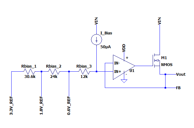

我想知道裸片封装是否允许通过键合配置设置基准电压。  我看到过电压稳压器、其基准电压由馈入电阻器链的偏置电流设置。  这些部件将在沿着这个电阻器链的不同点上连接接合焊盘、这将使用户能够通过接地来改变电压基准偏置电阻器的电阻(从而改变电压)。  芯片上是否有权限执行此操作、或者基准偏置拓扑是否甚至允许这样做?  下图说明了我通过线键合配置基准的含义。  例如、如果我希望具有3.3V 输出、我会将反馈和输出连接在一起、并将3.3V_REF 节点接地。  我还可以将1.8V_REF 节点接地、以轻松获得1.8V 输出。  我希望这是有道理的。

    这个特定的 LDO 使用电压基准、拓扑需要在输出和反馈之间使用电阻分压器来设置输出电压。 我们确实有使用 ANE-OUT 引脚设置输出电压的器件、但它仍然集成了电阻分压器。 请参见 TPS7A8300示例。
    我们的第一款使用偏置电流设置基准的 LDO 正在开发中、它将具有低于1uVrms 的超低噪声。 我是否可以理解为什么要使用此电流偏置拓扑来设置输出电压? 它将如何使您的应用受益? 我只是想对您的应用有更多的了解、希望我能帮您提出适合您的方案。

    我布置的原理图假设是 LDO 内部发生的情况的简化表示(不一定是该 LDO)。  I_bias 是片上电流源、用于设置内部误差放大器使用的基准电压。  我认为、如果可以更改误差放大器的 LDO 内部基准电压、那么我可以直接将输出反馈回内部误差放大器同相端子。  这将使我能够降低组件成本和整体设计尺寸。  我正在使用裸片组件、并将裸片线连接到基板。  下面的方框图显示了具有此功能的另一个制造商器件(请注意底部的电阻器链以及如何通过将10个基准引脚之一接地来更改 Vref)。

    感谢您移除图片。 我知道电流偏置 Vref 的含义、但我对提到 "直接将输出反馈回内部误差放大器同相端子"的应用感到困惑。 是的、您可以将输出连接回误差放大器的正节点、如您的第一篇文章中所示、但增益将为负。
    输出电压已经是控制环路的一部分、具有单位增益(FB=Vout)或由电阻分压器设置的增益。 那么、您想要实现什么呢?

    混淆是由我的拼写错误引起的。  我打算说输出电压可以直接连接到误差放大器的反相端子。  目标是具有单位增益、其中输出直接由误差放大器的基准电压设置、希望通过将焊盘接地线来将基准电压设置为3.3V、1.8V 等。  我希望这是有道理的。

    好的、现在有道理了。 以该图为例、您可以使用不同的电阻器和偏置电流来设置基准电压、而不是通过之前的增益带隙电压设置 NR 引脚电压、而是在下一级误差放大器上设置单位增益。 是的、我们可以针对不同的输出电压使用不同的接合焊盘、正如我说过的、我们的第一个基于电流偏置的基准 LDO 正在开发中、我可以肯定地与开发团队联系、看看他们是否有您建议的计划来提供不同的输出选项。 这是您需要的吗?

    我不认为您可以使用此器件来实现此目的、因为该器件不是为了使用不同的焊盘来更改电压。 该设计本身还使用电流偏置基准以外的基于电压的基准。
