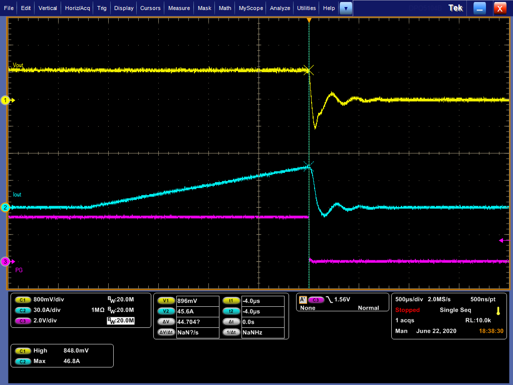

PS:我们将每相电流限制设置为22A、因此总电流限制为44A。
  1. 为什么  在测试时间短时、电流与 OCP 匹配、那么高(85A)、 然后在 测试时间短时匹配?
  2. 为什么~60US 的负电压尖峰为-1.4V、是否有乳液?
    您好、HC、
    首先、您能否检查 IOUT_CAL_GAIN 是否等于电感器 DCR 值?
    OCP 用于电感器峰值电流、而不是负载电流。 当输出短路时、负载电流可能远高于电感器电流、因为输出电容器放电电流可能很大。
    对于负电压尖峰、它可能是由电缆电感引起的。 您能否在靠近 VR 侧的短导线/电缆上短接输出?
    你(们)好,钱
    1、是的、我们将 IOUT_CAL_GAIN 设置为等于电感器 DCR 值。
    我们短接长线、靠近电压输出侧、负电压尖峰较小、但为-800mV。 还需要改进吗?
    您好、HC、
    可以提供一张图片、展示输出是如何短路的以及测量 Vout 的位置?
    此外、您能否使用示波器探针同时捕获 Vout、SW1和 SW2波形? 只需确保下冲是由外部设置引起的、而不是 TPS40422。
    你(们)好,钱
    我们使用开关进行短路测试。
    结果:
    您好、HC、
    波形显示、当输出电压开始下降时、开关节点停止开关、这表示负输出电压与 TPS40422无关。
    在您的测试设置中、短点位于电感器侧、测量和 Cout 位于负载侧。
    当机械开关打开时、输出电容器将像下面那样放电。
    Cout 放电至0V 后、Cout 和开关之间的杂散电感将继续使 Cout 放电、因为杂散电感中的电流不会突然停止。 这就是负输出电压的产生方式。
    您能否在负载侧使输出短路、接近 Cout?
