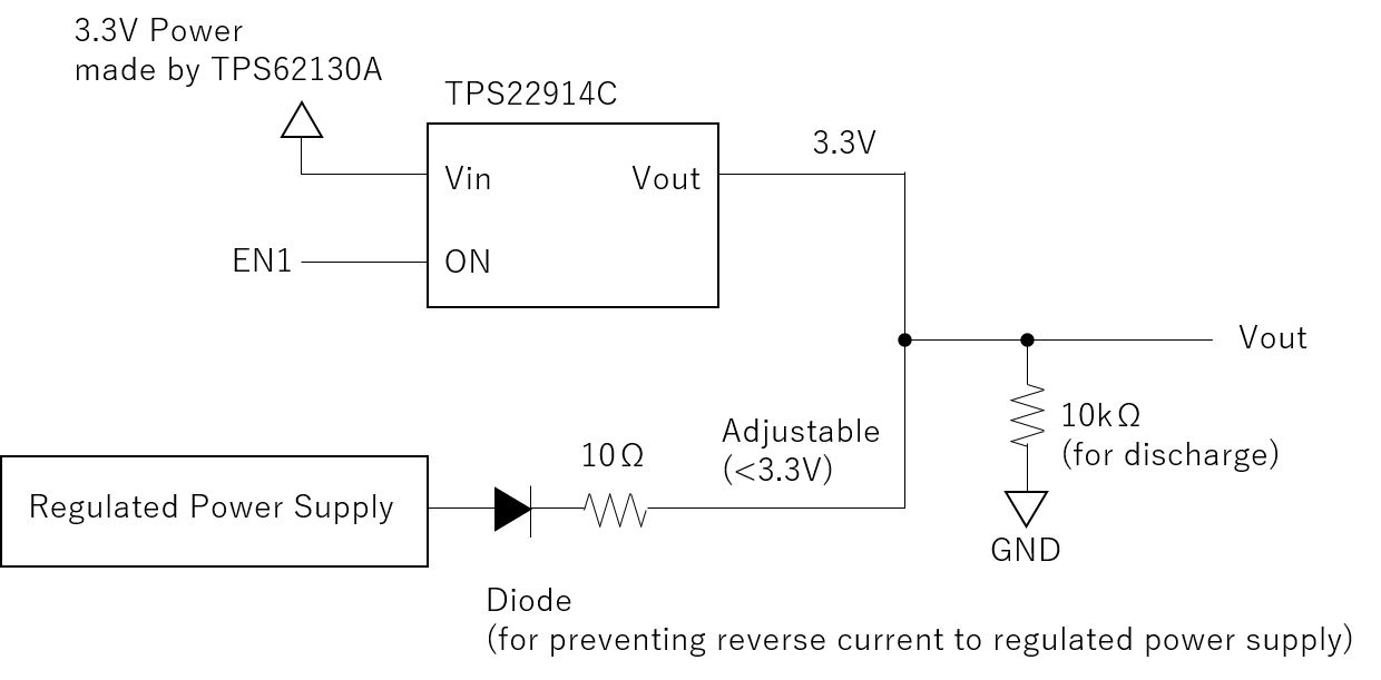

    在上一篇文章中、我评估了使用 TPS22914C 和稳压电源的情况。
    我不需要准确的时序数据。
    我想大致掌握从1.8V 到3.3V 的最大延迟时间。
    如果您确认器件行为、我将不胜感激。
    Naoki
    您好、Naoki、
    在此测试中、您将 TPS22914C 导通至预充电电源轨、该电源轨由另一电源主动供电。 该器件用于切换无源负载、而不是切换至有源电源轨。 因此、很难在此处提供任何确认。
    您能否使用与二极管(从二极管到输出电压)串联的10欧姆电阻再次进行测试?
    感谢您的评论。
    我在下面的方框图中进行了重新测试。
    因此、与外部电压成比例的趋势没有变化。
    Naoki
    您好、Naoki、
    感谢您帮助我们完成此测试。 最后、我们执行了内部仿真。 感谢您以微小差异重新进行测试、因为它帮助我们加快了此请求。
    扩展延迟时序是器件导通的预期行为。 随着 Vout 上的电荷增加、延迟将延长更长。 这是由于集成 NFET 的导通物理特性造成的。
    正如我之前提到的、我无法提供确切的时序细节、但您会看到一个直接关系。 当输出端未充电时、数据表规格将保持不变。
