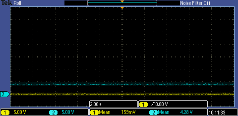

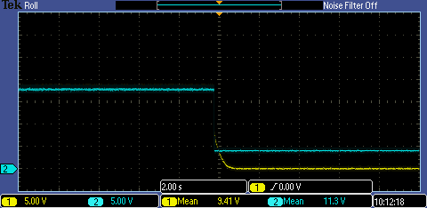

我正在努力使该芯片输出驱动 CHG 和 DSG FET 所需的电压。  我一直在使用 bq28z610EVM、当向器件发送 FET_EN 命令时、测量引脚上的电压会产生大约17.9V 的输出。  在我们的定制硬件上使用 BQ 芯片时、DSG 电压永远不会超过2.5V、并且 CHG 引脚看起来始终处于8.2V (在本例中为我们的输入电池电压)。  我已经经历了很多次设置、我几乎找不出地方去看。  只是想知道是否有其他人对此器件上的 FET 驱动器有问题。
    Alex、您好!
    我知道的驱动程序没有已知问题。 CHG 引脚上的电压始终处于电池电压、还是仅当您发送命令将其打开时才处于电池电压? 如果是在尝试手动设置时、您还可以分享一些发生的示波器捕获吗?
    我还会仔细检查 PCB 上的连接、似乎怀疑电池电压位于该引脚上。 我们可以查看您的原理图、如果它在 EVM 上工作、这听起来像是一个硬件问题。
    Wyatt Keller
    Wyatt、
    请参阅上面对 CHG 和 DSG 引脚的捕获。  第一个映像是在启动芯片后(将 VC2应用于 PACK 引脚)拍摄的。  CHG 和 DSG 引脚通过 BQ Studio 报告为关断状态。  第二个图像是在 BQ Studio 中选择 FET_EN 之后。  DSG 引脚缓慢充电至大约2V、而 CHG 引脚略有增加。  发送 FET_EN 命令会导致类似的行为、而信号的振幅会减小。  测得的电池电压为8.35V (VC2=8.35V、VC1=4.17V)。

    我还没有探测电路板以确认是否存在与器件的不当连接、但我想至少提供有关引脚上发生的情况的更多详细信息。

    进行了一些探测、发现栅极上的10Meg 电阻器填充了跳线。  更换这些组件可以解决我们的问题。
    无需再对此进行深入研究。
