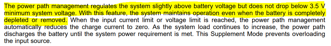

我想问以下有关 BQ25606的问题
1.根据数据表中的以下说明、是否正确地认识到 VSYS (系统侧电压)是典型值3.68V (最小值3.5V)、即使电池未连接也是如此? 。
2.正确地认识到如果 D+/D₋引脚未被使用、它可以保持悬空吗?
(由连接到 ILIM 引脚的 RILIM 设置的输入电流限制值没有问题。)
