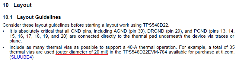

大家好、
数据表显示"外径为20密耳"、如下所示。
我认为这是拼写错误、因为为 TPS548D22放置35个散热过孔太难了。
您能深入了解一下吗?
雅丽塔
    数据表第43页显示了0.2mm。
    0.2mm 正确吗?
    雅丽塔
    焊盘图案示例中的0.2mm (大约8mil)是过孔的模板孔"内径"。
    布局导线讨论过孔周围环形的外径。  5 x 7阵列中间间隔为20mil (0.5mm)的过孔将填充散热焊盘内的3mm x 4mm 面积。
