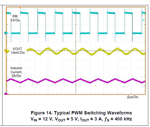

1.我们能否以 mm (机器模式)提供 ESD 数据?
2.图14的 SW 电压低于 SW 到 PGND 的最小值。
  该规格是否真的很重要?

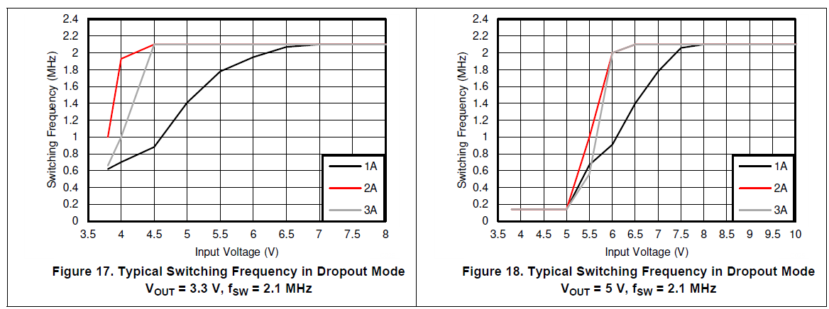

3.我们能否提供 压降模式下典型开关频率曲线 VOUT = 5V/3.3V、fsw = 400kHz

    由于随机电感器和电容器振铃而产生的负电压,为了正确的布局和测试方法,它应该在-100ns 内小于-3.5V,过大的负电压可能会影响内部控制块。
    3.2.1Mhz 至400kHz 之间的压降特性相同,因此您可以参考2.1Mhz,并使频率曲线在400kHz 以上保持平坦。 这意味着对于3.3V、它不会对 Fsw 进行衰减、对于5V、它将根据不同的负载条件在5.2V-5.4V 下降低频率。
