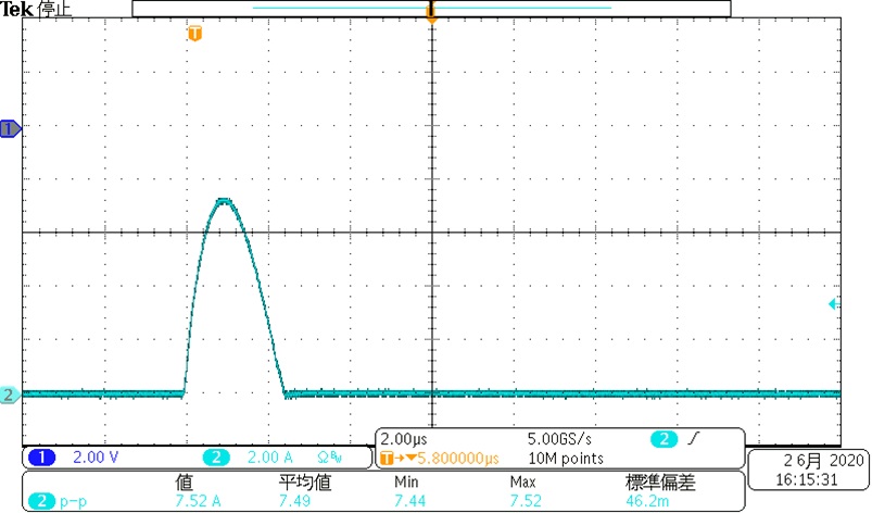

你(们)好
热插拔时的浪涌电流约为7A (2美元)。
这是器件的规格吗? 是否有权变措施?
 输入 容量仅为0.1uF。
    欢迎使用 e2e!
    您是否能共享捕获的任何波形? 您是否正在测量流入电子保险丝输入端的电流?
    如果要测量输入电流、该电流是流入器件的电流与流入电子保险丝的电流之和。 TPS25942电子保险丝仅控制流经它的电流。 流入输入电容的电流不能由电子保险丝控制。
    输入只有电子保险丝和0.1uF。
    波形如下。
    这是器件的规格吗?
    我找到了一个类似于图61的波形。 数据表中。
    您测量的电流似乎是流入输入电容器的浪涌电流、如下所示。 电子保险丝无法控制流入其输入端电容的电流。 如果您希望减小此电流、则可以减小输入电容。
