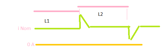

我正在使用 TPS92515为 LED 序列供电(周期约为10KHz)。 不过、由于 LED 排列具有不同的电压:序列上的电压差高达1V、因此 TPS92515需要一些时间来调节输出电流、并在上升或下降电流时产生阶跃。
这些阶跃在序列的时隙时间内进行调节、以达到正确的值、但这会影响周期内的平均电流。 我认为这是由于 LED 灯串电压造成的、因为某些 LED 具有类似的电压、并且行为近乎完美。
您可以建议什么来改进此功能? 我尝试增加频率、但这并没有显著改善。 没有闭环,因此我无法调整 P 或 I 系数...
唯一看起来有所改进的是将 Rsens 校准到 Iout 所需的最接近值(减小裕度)。

    TPS92515是一款滞后控制器、它将导通、直到达到峰值电流阈值。  这不是控制环路问题。  您是使用 PWM 引脚进行调光还是并联 FET 调光?  10 KHz 是调光的高频率。  您是否在运行期间查看过 LED 电流?
    TPS92515不会根据 LED 堆叠电压改变运行、可能会发生的情况是电流的上升时间根据输入电压、电感值和您尝试达到的电流 V = L *(di/dt)而变化。
    您的输入电压、输出电压(工作时和不工作时)、电感值、电流和电流是多少?

    我使用 Viadj 来调节电流。 我已经查看了运行期间的 LED 电流、我可以看到从一个 LED 变为另一个 LED 时的阶跃、然后在几个周期内它达到预期值。 问题是、变化期间的这个三角形会在周期内增加或减少平均电流。
    VIN 为13V (升压转换器的输出非常稳定)。 L =µH μ H。 I max = 800mA。
    ROFF 为48K、Coff 为470pf.I SHUNT 为0.22 Ω
    这在较低电流下最为显著、例如:160mA 输出电流
    例如、VLED 为@ 160mA、分别为7.2V 和7.9V

    那么、发生这种情况时、您是否更改输出上的 LED?  只是试图了解您在做什么。  LED 上或 TPS92515电路输出端是否有电容器?  请尝试显著移除或减小电容。  如何在 LED 负载之间切换 ROFF (如果发生这种情况)?  TPS92515不会导致过冲和下冲。
    我不确定这会产生什么影响: "唯一需要改进的是将 Rsens 校准到 Iout 所需的最接近值(减小裕度)。"  TPS92515会导通、直到达到峰值电流阈值、然后在由 Vled、roff 和 Coff 决定的时间内关断。  如果 Rsense 发生变化、Iadj 相应地发生变化以达到相同的峰值电流、则其行为应相同。
