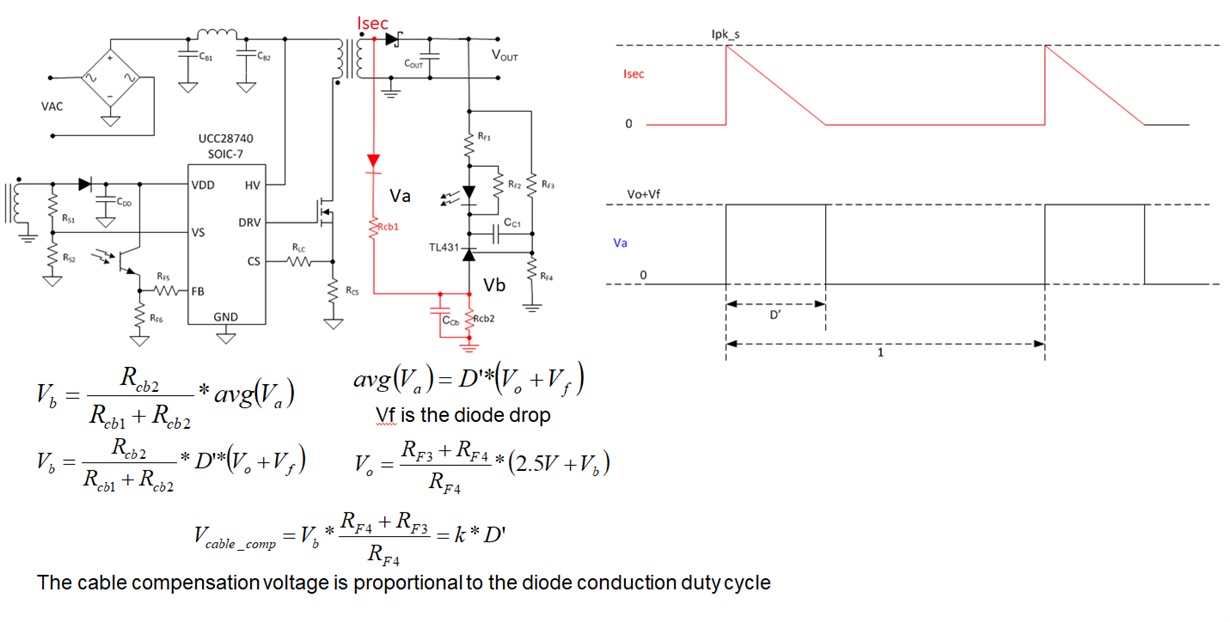

我在 UCC28740数据表中看到、可以将目标电缆补偿电压添加到 Vocv 中、并由应用于并联稳压器的外部调整电路提供。 我在数据表中找不到此类电路。  您能否  告诉我们   实现  电缆补偿的电路是什么?
    您的应用是什么?
    由于 UCC28740是次级侧稳压器、因此您可以使用电压感应线路连接到负载端-这是进行电缆补偿的传统方法。 通常、这是一种低成本且有效的方法。
    如果无法向负载端添加感应线路、则可以感应转换器输出端的负载电流、并使用电流将开环补偿设置为固定补偿。 这需要一些额外的电路来感应负载电流、将电流转换为电压、并叠加到 TL431以进行电缆补偿。
    您的应用更喜欢上述哪一项?
    您好、Hong、
    谢谢! 应用是双端口 USB 充电器。
    对于第一种方法、您的意思是感应电缆端电压而不是电路板端电压。 对吗?
    您是否有第二种方法的参考电路?
    这是我们建议的方法。
