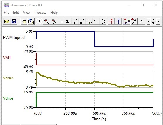

除非在仿真中向输入端提供负电压、否则 UCC21710似乎不会将栅极驱动为低电平。
输入电压为0V 时、驱动电压仍然为高电平。
如果我施加负电压、它工作正常。
这是我的仿真文件: MOSFETDriverM.TSC。 仿真是否有问题、或 UCC21710-Q1实际上是否需要负电压将栅极拉至低电平?

    UCC21710-Q1不需要负电压、您答对了。 这是一个奇怪的问题、很可能与您拥有的模型和原理图有一些细微差别。
    我注意到设计上的几点
    *请检查您的 DESAT 电路。 我不知道为什么它连接到 OUTH
    * FLT_N 引脚应上拉至 VCC。 您应该进行监控、因为在原理图中、每个周期都有故障。 这就是为什么驱动器会变低的原因。
    *即使在输入端具有负电压的情况下运行原理图时、也会出现故障情况、实际上它只能在一个周期内工作。 必须纠正故障条件。
    * CLMPI 上不应有电阻器、请将其直接连接到栅极。 (这在最终 PCB 中很重要)
    请检查我基于您运行的以下仿真。
    我首先将接地 GND 和 COM 分别用电压源进行了分频。 然后以0-6V (输入端无负电压)成功运行。
    然后、我移除了电压源并将跳线直接接地。 SIM 运行正常。
    然后、我通过接地符号将低压接地连接回 HV 接地。 SIM 运行正常。 令人惊讶的是,最初情况并非如此。
    我建议首先,简单地用 VDC 电源将 LV 和 HV 接地分开,或者以某种方式断开它们,然后尝试直接连接,就像我所做的那样。
    请尝试这些步骤、如果仍有问题、请告诉我。 如果您仍然有问题、请也使用探头 RDY/FLT、以便我们可以看到模型产生的故障/UVLO 条件。

    感谢你的答复。 我尝试按照您提到的步骤操作、但对我来说不起作用。 我似乎每个周期仍会遇到故障。

    请尝试我的修改版原理图、如附件所示。

    感谢你的帮助。 当 我更早尝试您的解决方案时、似乎我只在单个引脚和接地之间插入了电压源、而不是在两个接地之间插入了电压源。

    即使我在检查时几乎也是这样做的。 很高兴我们解决了这个问题。
