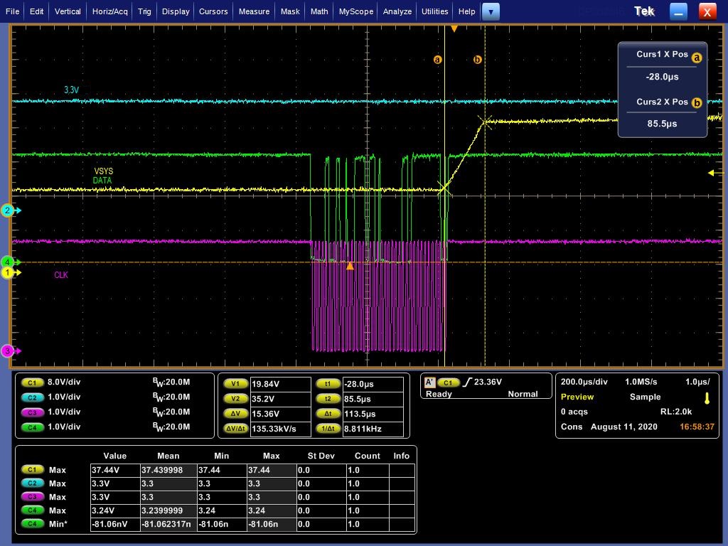

我已经使用过这个部件很长时间、但是我的 ODM 有一个问题、那就是 VSYS 最近会升至大约30V。
这个问题总是会使同一个 IC (3.3V 转换器)烧坏很多次、这个供应商告诉我们、IC 的设计内部有反升压电路。   发生任何情况时、VSYS 上不会产生电压。
实际上、我的系统中的所有电源解决方案(笔记本电脑、TGL)、唯一具有升压功能的解决方案是充电器 IC。
我们知道、该 IC 非常稳定、我们还通过 EV2300和 Battery Studio 进行测试以控制升压模式(正常条件)、并通过外部电路快速切断/连接适配器输入/输出以观察 VSYS 电压。
经过多次测试后、VSYS 非常稳定。
那么、任何错误的连接或不良焊接是否会触发 VSYS 升压超过26V?

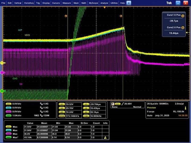

    从之前的测试中可以看出、背靠背 MOS 的 VBUS (+VCHG_IN)没有过压、只有 VSYS 侧可以看到这个问题。
    CH1:VSYS 电压
    CH2:相位
    CH4:电池电流
    VSYS 电压增加至30V、电池放电电流快速增加、超过9A。
    当电池处于升压模式时、TB_STAT 不会被下拉。
    CH1:VSYS 电压
    CH2:TB_STAT
    CH3:相位
    为什么在56.5us 时间出现升压情况? 期待您的建议和想法、谢谢。

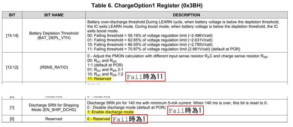

    数据/CLK 在过压前是正常的、
    但是、当发生过压时、最后一个串行数据的分析结果如下:
    表6. ChargeOption1寄存器(0x3BH)
    1.bit[13:12](RSNS_RA比)默认为00、我们不知道为什么它从00更改为11。
    2、位[1]放电 SRN 对于运输模式(EN_ship_DCHG)、从0更改为1。
    3.bit[0]保留、从0到1。
    当我们​​通过 EC 工具同时更改这三个值时、也会发生过压。
    为什么在修改这三个设置后将更改为升压模式、并且输出电压将高于系统电压
    它看起来像是对 ChargeOption1寄存器的无效写入、触发了意外事件。  ChargeOption1是用于器件正常运行的重要寄存器。 建议遵循有关寄存器设置的数据表。
    感谢您的更新。
    实际上、我们已尝试通过 EC 逐一更改这3位、当"运输模式下的放电 SRN (EN_FUSE_DCHG)" 从0更改为1时、升压事件可能 会立即发生。
    实际上、这个函数不是我们项目上的应用程序、EC 始终按照 POR 的需要写入正确的位、 它不应像这样使 BQ24780S 处于受控状态。
    我们尝试修复代码以避免当前发生此事件、但是、我仍然想知道为什么该位会发生此事件。
    您能否提供有关此位的更多信息? 我完全了解它在数据表中的含义、但我无法解释它升压时的实际(在我的板上)行为。
    谢谢、祝你度过美好的一天!
    Vince

    当 EN_FUSE_DCHG 位启用时、SRN 引脚以5mA 的小电流放电140ms。 该位用于非开关运输模式、在充电模式期间不应启用该模式。
    您好、Tiger、
    感谢您的回复、
    当适配器不存在时,该位将变为1的其他原因是什么? 或其他原因? 我们可以向您学习。
    大家好、Tommy、
    该位默认为"0"、需要手动写入"1"。
