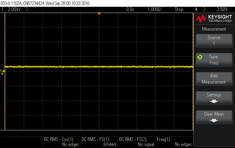

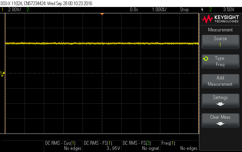

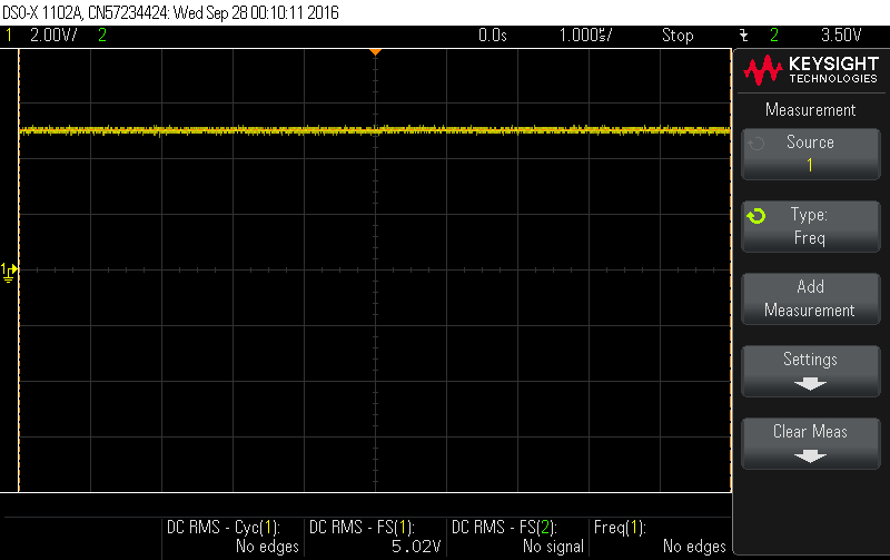

我们使用 lm27762来生成+/- 4V、但负电压不起作用。 正电压正常工作、lm27762的输入为5V

    大家好、Manivel、
    在这种情况下,我想提出几项建议:
    1.请确保您的电源稳定。
    2.此应用的最大负载是多少? 在计算负输出的压降时、必须考虑电荷泵和 LDO 所需的余量。 电荷泵最小余量可根据最大负载电流和电荷泵输出电阻进行估算。
    3.是否可以尝试使用较小的 CCP 值?
    4.您能不能共享 Vin、+Vout、-Vout、CCP、Cfly 波形?
    5.这是否发生在多个电路板上?
    6.您是否有机会使用我们的 EVM 之一?

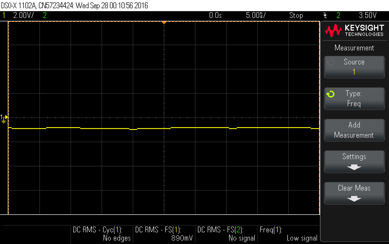

    感谢您的耐心等待。 我参与了其他一些项目。
    1.电源稳定
    2.Imax=50mA
    3.CCP 从10uF 更改为4.7uF。 响应仍然是相同的负输出无法正常工作
    4.Cly 频率仅为3KHz、而不是2MHz。
    5.我们开发了5块电路板,所有电路板都有相同的问题
    6.否

    您好、Febin、
    我们更改了 Cfly = 0.22uF、然后 得到-4.854V 的负输出、正输出为+4.056V。 但是、根据分压器计算、我们必须获得-4V、但它完全不会出现
    Mani
    您好、Mani、
    在这种情况下、我有一个建议是增加负输出的电阻分压器。 由于反馈分压器电阻较低、因此电池必须为同一负载提供更大的电流和更大的功率。 这会降低效率。 请增大电阻、让我们检查是否获得所需的输出。
    同时、您能否共享完整的布局以排除由于布局不良而导致的任何问题。
