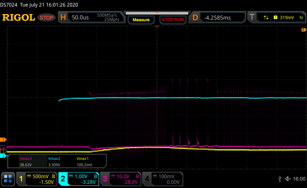

在实验室测量中、我们会看到导通期间出现奇怪的电压下降。  我们没有在仿真中进行捕获。  请帮您了解一下。    e2e.ti.com/.../WEBENCH_5F00_DESIGN_5F00_6012820_5F00_25_5F00_V3.XML

    中最后一张黄色和蓝色图片是实验室测量值。  黄色表示 Vout、蓝色表示 SW 节点。  施加 EN 引脚后、我们会看到 SW 节点开始切换、Vout 快速斜升、但随后又下降并再次缓慢斜升。  在仿真中未观察到这一点。

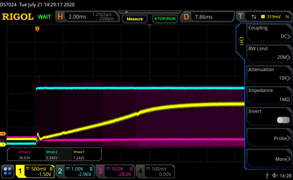

    随附的是实验室测量信息。
    PIC 1、2和3采用相同的设置。  Juz 放大和缩小。
    蓝色曲线是 EN
    黄色是输出电压
    粉红色是 SW 节点。
    我们可以看到 SW 以某种方式改变了模式(占空比可能是?) 第一个斜升泵之后。  导致电压下降、然后再次缓慢上升。

    是的、相同的 BOM、但不包含这些组件的寄生。  我运行了另一个包含寄生的、尽管我们看到更多的噪声、但"碰撞"行为并不存在。
    从 SW 节点可以看到、仿真显示占空比逐渐增加。  而在实验室测量中、占空比从满摆幅开始、然后减速、然后再次上升。  我认为这种行为不是由 BOM 寄生引起的。

    我们需要先了解下降的原因、然后才能得出有关影响的任何结论。  似乎只有当软启动设置为较长的持续时间时才会发生这种情况。  较短的软启动时间似乎不存在此骤降问题。  请帮助您与您的设计团队核实。

    当 EN 变为高电平时、Vout 实际上是否为0v?  TPS54418上没有预偏置启动、因此如果 VFB 在启动时高于基准电压、LS FET 将首先导通并将输出放电至接地。
    您使用什么负载? 如果您使用的是电子负载、如果它检测到任何残余电压、则会产生电流负载。  我建议您使用一个电阻器尝试相同的测试。
    此外、测量 SW 节点的位置以及示波器探针上的接地环路的长度?  示波器探针接地环路中的寄生电感会影响测量结果、使其看起来像宽偏移。  SW 上的负偏移似乎很高、因此这可能是测量的一个问题。

    正如我在上一个主题中发布的那样。  Vout 开始时为零。  然后 FET 导通并在短时间内斜升 Vout、但在某种程度上占空比似乎会降低、从而导致 Vout 骤降。  这是 https://e2e.ti.com/cfs-file/__key/communityserver-discussions-components-files/196/1V2_5F00_ENET-Rise-No-Load.png 的链接
    我们已隔离了用于开启测试的所有板载或电子负载。  因此、我们非常确定负载在这里不是问题。
    是的。  您可能正好处于 SW 节点探测阶段、但并不理想。  我们将尝试改进环路并重新测量。  但这不能解释输出电压下降的原因。

    BTW、您是否尝试过不同的 SS 时间。  在这里、我们非常确信 SS 时间更短、但在启动期间未观察到 Vout 骤降。  请帮助确认此感谢。

    我问的是电子负载、因为它在连续电流中使用时不代表实际负载行为、因为无论什么情况下、它都将尝试达到目标负载(1A)。 这意味着在启动时强制通过低侧 MOSFET 背二极管的电流更大、并可以解释这种下降。
    我在 EVM 上尝试了最小值:1ms 和最大值:10ms 建议值、但无法重现您的问题。
