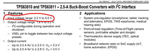

无负载测试 TPS63810启动电压、发现最低启动电压为2.5V、规格为2.2V。(不在 EVM 中),请帮助确认,谢谢!
    您好,
    应为2.2V。 在您的基准测试中、当输入为2.5V 时、它开始开关?
    您可以共享波形吗? 包括 引脚 VIN、EN 和开关节点的信息。
