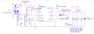

我们将 TPS54360B 用于主电源降压电路、输入电压为42VDC、输出电压为5VDC、输出电流小于2A、
现在结束定制反馈我们 捕获二极管(B560C)是某些产品的击穿、我们测试 SW 波形是否正常、
请仔细查看我们的原理图、并告知您是否有任何改进来解决此问题:
RT/CLK 为169K、开关频率为600kHz。
    请确认 D3二极管是肖特基二极管、而不是齐纳二极管?

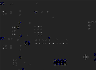

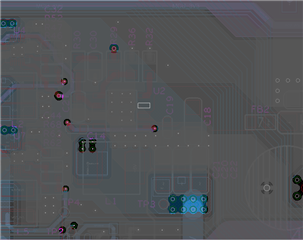

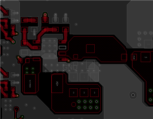

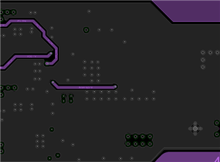

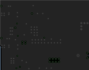

    请参阅以下 PCB:
    原理图如下所示:
    感谢您分享布局。 我没有看到任何有关布局的主要问题。
