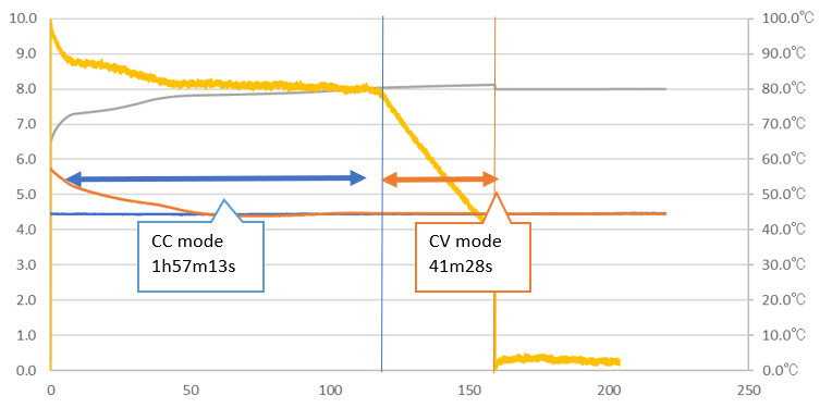

当 bq25886在 Ta:℃和50℃温度条件下首次测试充电曲线时、测试结果与45℃和50℃不同。
测试结果如下;
・原理图基于 bq25886EVM、仅更改了 ILIM 和 ICHGSET:1.5A
・μ A 充电电流:1A_max
・μ A 启动电压和电流:6.5V/1A
・结果附在下面
⇒灰色:电池电压、黄色:电池电流、蓝色:环境温度、橙色:电池温度
垂直轴:温度、电压、电流(电流基于"×100[mA]")、水平轴:时间(分钟)
※45℃(充电停止大约160分钟)
※℃μ A (℃继续、与45 μ A 条件不同)

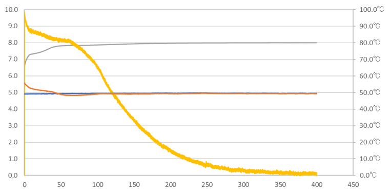

・我℃45 μ A 是正常运行。 但50 μ A 的℃充电电流仍低于50mA。
问题是以下三点;
①Please℃让我知道50 μ s 操作的原因。
这些运行在 bq25886规格上是否正常或异常?
②About 在数据表第20页上、我认为"终止禁用"是指发生充电安全计时器、这是正确的。
如果不正确、请告诉我正确的平均值。
③By℃、45 μ s 的结果没有问题、对吧?

    第 8.3.7.4.1节提到充电终止在温暖和凉爽的条件下被禁用、因此50C 会进入此状态。
    这是指8.3.7.3中描述的充电终止、我认为可以改进图17来显示这一点、我们将在下一个数据表修订版中考虑这一点。 这是一个与充电安全计时器无关的独立功能。
    3. 45C 看起来像预期的行为。
    我希望这可以解决您的问题、
    Ricardo

    当℃50 μ s 条件时、充电安全计时器会过期约12小时。
    我认为安全时间大约会在24小时后过期、因为 bq25886在超出电池异常情况下会成为半时钟速率。
    12小时失效的原因是什么?
    Satoshi
    Satosi-San、
    通过查看数据表的第8.3.7.5节、我们可以看到、在 输入电压、电流或热调节期间、安全定时器以半时钟速率计数。 我相信您会混淆 JEITA 和热调节。 在50C 时、器件不处于热调节状态。 在50°C 时、12小时的到期时间是预期行为。
    我希望这可以解决您的问题、
    Ricardo
