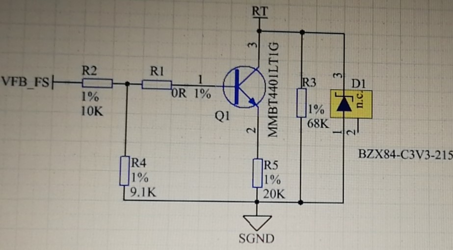

在这里了解您很高兴。 我的客户对 UCC28251 RT 功能有两个问题。
RT 引脚内部电路是电流源还是电压源? 电压/电流源是什么?
2.让 该 IC 进入同步模式的触发原理是什么?
我的客户不对 RT 引脚应用外部时钟、他们希望实现移位频率、因此他们使用三极码开/关来获取不同的 RT 电阻器和获取不同的频率。 有时、他们会发现此 IC 在启动期间将进入42kHz (目标频率为100kHz)、RT 电压为0.5V (正常电压为1V)、这是我们数据表中声明的钳位频率。 您对 ICwenter 此模式有什么想法吗? 谢谢。

    您好、Charles、
    UCC28251的 RT 引脚具有由3.3V 内部电压基准供电的电流源输出。
    对于外部同步、您将允许 UCC28251以比同步频率低10%的自由运行频率运行
    这允许您选择 RT 电阻器值。
    为了设置振荡器、同步脉冲需要至少为1V 高电平
    它需要在剩余时间内达到最高0.2V 的电压
    您的应用似乎在启动时以最小振荡器频率运行。
    我建议您将 RT 设置为100kHz 自由运行频率、然后与110kHz 外部频率同步。
    John
    尊敬的 John:
    也许我没有清楚地解释客户的问题。 它们 在这里没有同步时钟输入、它们使用以下电路来执行频移功能。
    VFB_FS 与 COMP 相关、COMP 电压越高、VFB_FS 电压越低、频率越低;
    2、最大频率为 R3//R5、377kHz、最小频率为 R3、103kHz;
    3.死区时间为300ns;
    当我的客户使用以下电路时 、启动时的频率将为42kHz。 我们想了解为什么该电路会让 IC 进入同步模式、因此我们在这里有两个问题、
    如何让该 IC 进入 同步模式? 只需一个1V 至0V 的下降沿即可?
    2.如何让 IC 不进入 同步模式?
    谢谢。
    BR、
    CL

    您好、CL、
    您尚未提供 VFB_FS 信号的详细信息、但很可能
    您将无法与 RT 输入引脚上的 NPN 发射极跟随器电路同步。
    Q1上的基极驱动电流将在 R5上施加一个电压、并防止 Q1饱和。
    由于 UCC28951中的基准电压仅为3.25V、因此 R5上的信号不太可能是可识别的同步信号
    您是否在删除 Q1的情况下测试了自由运行频率?
    它看起来应该大约为100kHz。
    John
    尊敬的 John:
    是的。 移除 Q1时、频率为100kHz。 此问题偶然发生、我们还想知道哪些因素可能会导致 IC 进入 同步模式。  如果 RT 引脚上没有外部 SYNC 信号、会导致该 IC 进入同步模式的原因是什么?
    BR、
    查尔斯
    您好、Charles、
    如果未应用 SYNC 信号、IC 将以 RT 计时电阻器设置的频率运行。
    这是自由运行频率。
    John
