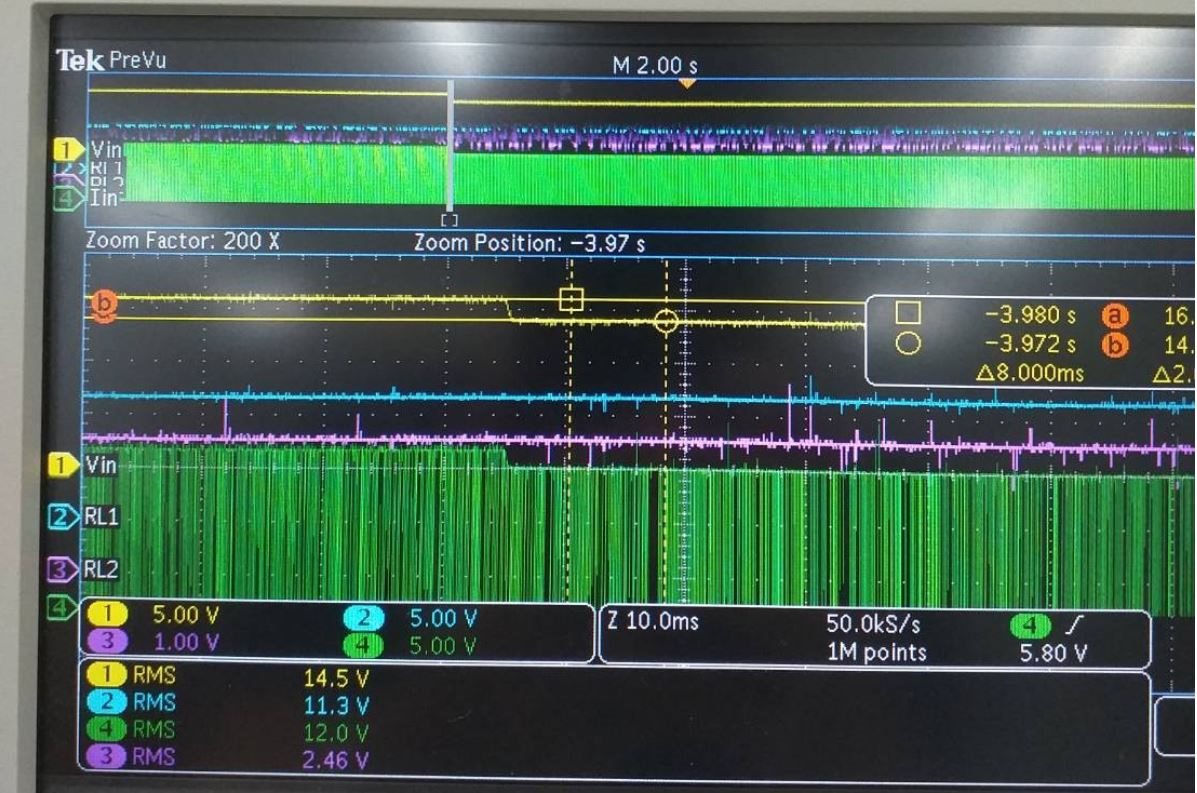

我的客户在其系统中将 LM5010A 设计为13.5V 至11.2V、该功能在其电路板中运行良好。 最近、他必须执行将 Vin 从13.5V 降至11.5V 的测试、以查看 Vout 的性能。 如果 Vin 压降转换率很快、则 LM5010A 将突然关断、然后重新启动以再次切换。
CH1:Vin、CH2:Vout、CH3:FB、CH:SW
一旦 Vin 降至11.5V、PWM 开关将停止、然后 Vout、VFB 也会下降。 大约8ms 后、插座开始切换以建立 Vout。 由于 Vin 电压非常接近目标 Vout 电压、这会导致 Vout 电压略有下降、但 Vout 仍然稳定。
(在关断期间、SW 引脚 IN 不是处于低电平、而是遵循 Vout 的下降曲线、似乎 LM5010A 被禁用)
CH1:Vin、CH2:Vout
转动电源的电压旋钮以使 Vin 缓慢下降、LM5010A 正常工作、但 Vout 有位下降。
这是客户的 SCH。 团队是否对此问题有任何想法? 或者、需要进行任何实验来澄清这个问题?

    尊敬的 Vincent:
    器件关断时是否有波形?
    您能否同时探测 SS 引脚并查看在过渡到11.5V 期间发生的情况? SD 引脚上的探头还有助于查看是否存在触发关断的尖峰
    此外、您是否还会看到负载或空载时出现此问题?
    -Arief
    您好、Arief、
    负载出现此问题、但负载不多、约为70mA。
    让客户探测 SS、SD 引脚、波形如下所示。 在 Vin 下降期间、似乎没有出现异常尖峰。
    CH1:Vin、CH2:Vout、CH3:SS、CH:SD
    客户想知道您是否可以在 EVM 上重复此问题? 或者、我们可以进行任何实验来调查这个问题。

    尊敬的 Vincent:
    您能否尝试将 RON 更改为以较低频率运行、并查看您是否可以按照此计算器中所述的2类或3类补偿?
    e2e.ti.com/.../LM5010QuickStartCalculator.xls
    我附上了上述计算器供您参考
    -Arief
