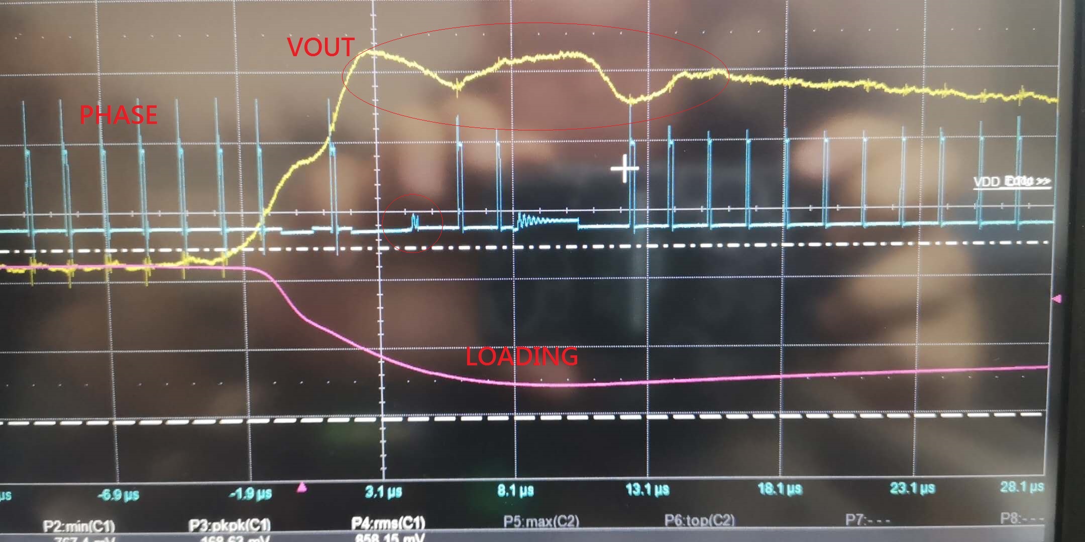

尊敬的 TI 员工:
谢谢、您能帮我们解释一下波形问题!
当 负载电流释放时、什么会导致输出电压振荡两次?
2.当负载电流释放时、什么会导致相位抖动?

    你(们)好
      您能否为我们提供显示负载瞬态的缩小范围屏幕截图?
    Gerold
    此负载释放是在启动期间还是在启动结束时发生?
    相位节点电压显示低侧 FET 关闭。  在软启动期间、TPS546D24A 会限制低侧 FET 的导通时间、以限制功率级灌电流的能力、从而防止它对预偏置输出电压放电。  这是关闭低侧 FET A 接近零负载电流的唯一原因。  转换器似乎尝试响应重负载释放、而在软启动预偏置电路仍限制低侧 FET 导通时间的情况下、对输出产生过冲。
    负电流保护还会关闭低侧 FET、但负电流保护会导致开关节点上升到高于输入电压、因为电感器电流会通过高侧 FET 的体二极管强制升高

      您能否检查启动期间负载是否为电阻负载、或者您是否正在启动期间执行负载瞬态、这会导致这种情况的发生?
    正如 Peter 所描述的、有2个原因。
    1:产生负电流的原因是输出电压过冲、转换器试图从输出端拉出电流、使其恢复到稳压状态。
    2. Vout 在启动期间已经有电压。 因此、为了对其进行调节、转换器将尝试灌入(负)电流。 但不需要这样做、因此 LSFET 将关闭以防止这种情况发生(称为预偏置启动功能)
    在您的情况下、负载看起来有点奇怪、导致这种情况。
    Gerold
