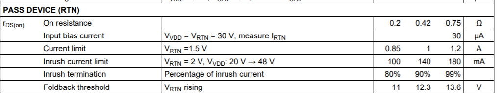

根据 PoE 3类标准、最大输入功率为12.95W。  在这种情况下、电流值为 i=12.95W/48V≒0.27A。
在3类设置中使用超过0.27A 的负载时、电流限制是多少?
请告诉我们。

    我们有一个简单的问题。
    在上述条件下、请告知我们 TPS2378的电流限制值?

    问题不清楚。 您是谈论 DC_DC 支持的负载电流、还是谈论可以通过 IC 的电流?
    流经 IC 的电流是流经内部热插拔 MOSFET 的电流、该 MOSFET 在导通时连接 VSS 和 RTN。 电流限制可在第5页底部的数据表中找到。 但是、PSE 不支持超过13W 的功率、因此在功率从 PSE 折返之前、您不会达到 IC 的电流限制。
     几乎所有 PoE 设计都具有 DC_DC 功率级、"使用负载时的电流限制"完全取决于 DC_DC 设计。
