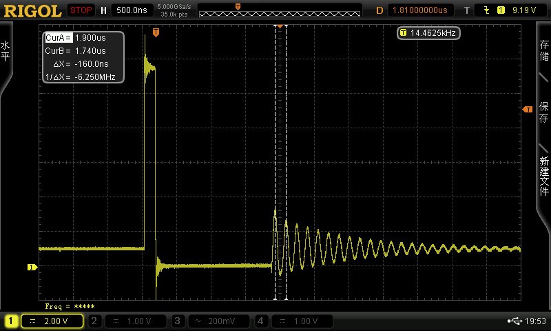

    我们测量了 SW 节点的波形、该节点为1.0V@非常轻的负载供电。
    请帮助检查。
    上面的波形异常吗?
    它是否处于 Eco-mode?
    如果它始终处于 Eco-mode、那么什么是 FSW?
    您好、 柳裕
    波形正常。
    在 Eco-mode 下、fsw 与负载相关。
