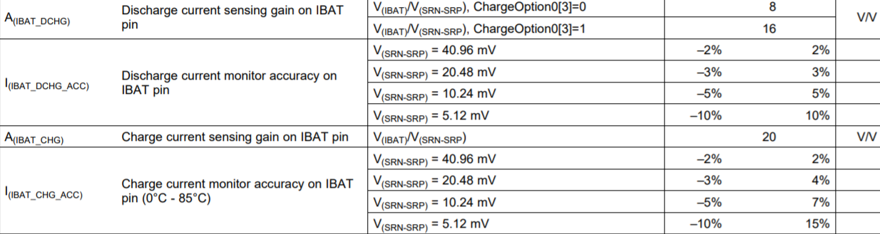

当电流降至500mA 左右时,与电池电流感应电阻器(16 x (V (SRN)–V (SRP)))上的电压相比,放电模式下 IBAT 引脚上的失调电压大约为3mV。
在电流较高时、偏移消失。 我测量了以下工作点:
电池放电
电流[mA]
U_Rsense [mV] U_IBAT (测量值) [MV]
U_IBAT (calc)[mV]
偏移[mV]
213. 2.13 30.8. 34.1. 3.3.
455 4.55. 69.8. 72.89 3.
1028. 10.28. 205.3 205.6 0.3.
1544. 15.44. 308.2. 308.8 0.6.
该偏移导致电流的估算误差约为5%、这有点高
IBAT 引脚上没有大负载。 它通过100 Ω/100pF 的 RC 低通滤波器路由到运算放大器的同相输入(TLV9001)。
有关 IBAT 的寄存器设置为:
IBAT_Amplifier_Ratio:1.
IBAT_Enable:1.
IBAT_Output_Select:1.
这种行为的原因可能是什么? 是否有人遇到类似的行为? 我感谢您的任何帮助/建议

    当检测电阻器上的压降较小时、IBAT 通常会不太准确、如 EC 表中所示:
    如果我为您的数据计算误差百分比、那么您的 IBAT 测量值似乎仍在规格范围内、即使在较低的电流下也是如此。
    模式 感测电阻压降 IBAT 电压(实际) IBAT 电压(计算值) 误差百分比
    放电 2.13 mV 30.8mV 34.08mV -9.62.
    放电 4.55mV 69.8mV 72.8mV 4.12
    充电 10.28mV 205.3mV 205.6 mV -0.15.
    充电 15.44mV 308.2mV 308.8mV -0.19.
