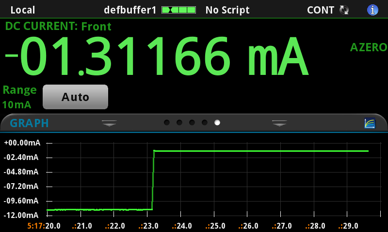

您可以从 DMM6500的屏幕截图中看到电流大幅下降。 遗憾的是、D1仍然亮起、表示充电仍在进行。

    我已耗尽电池、因此需要对其进行充电。 我按照您的建议设置 EVM - EN1低电平和 EN2高电平。 电池已充电、与之前一样、当它达到~9 -10mA 时、它关闭、只为电池提供1.4mA 的电流。 遗憾的是 D1、指示充电的 LED 仍然亮起。 我希望能够使用 CHG 作为 CC2640r2的逻辑输入、以指示充电已完成。 你有其他建议吗?

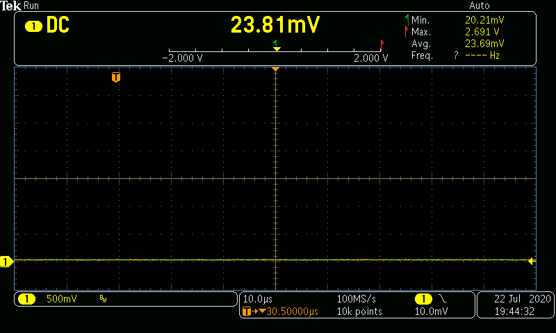

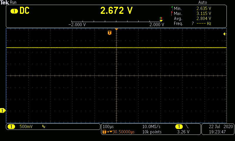

    您能否跟踪示波器而非 LED 上的/CHG?
    您还可以尝试使用 SourceMeter 而不是实际电池。
    Raheem、您好!
    以下四个屏幕截图是 CHG 上的示波器探头、 VIN @ 5.25VDC、插头跳线断开、VIN @ 5.25VDC、插头跳线断开时、VIN 为0.01VDC、插头跳线断开时、交流耦合@ 5.25VDC。 我已经使用我们打算使用的电池(iPod 更换)和 Keithley 2281S-20-6 (在电池仿真器模式和基本电源模式下运行)尝试了此测量。

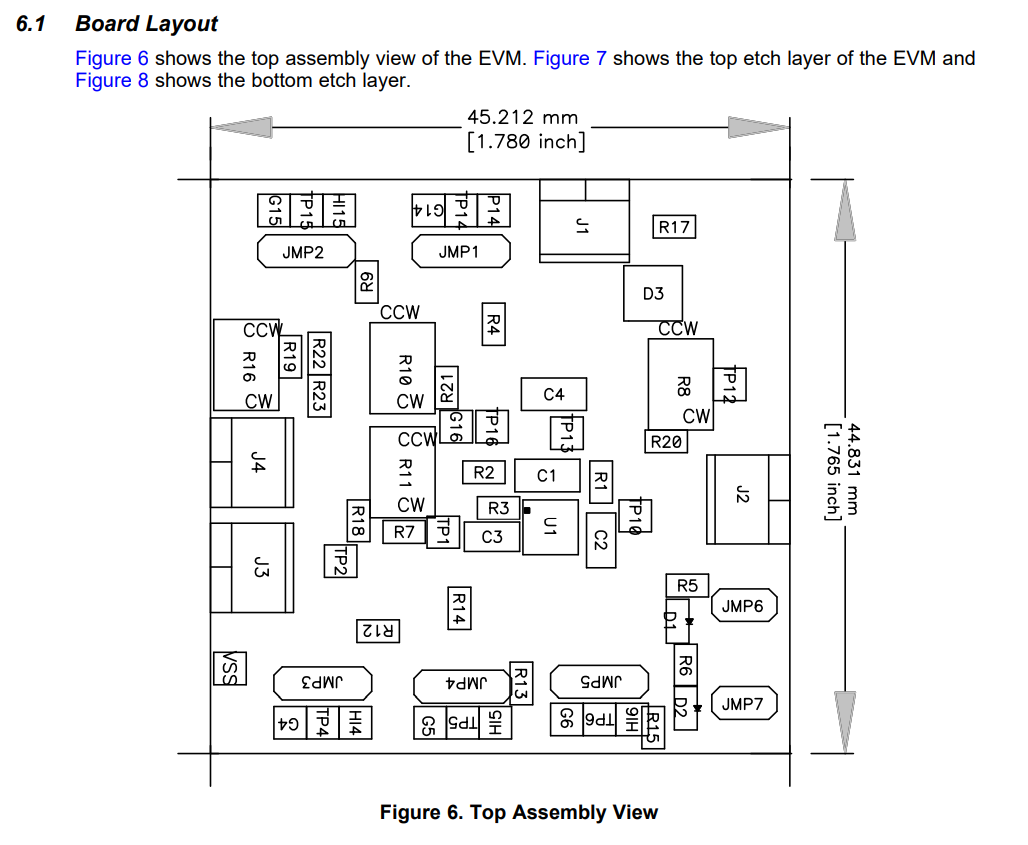

    经过大量的多路复用后、结果表明我没有正确设置 R10电位器。 下面所示的 TI 顶部装配图将 TP15标记为 JMP2上的中间引脚。 但是、原理图也显示在下面、显示了连接到 JMP2顶部引脚的电位器。 将电位计调整到正确的值(3.0千欧)后、评估板按预期工作并正确终止。
