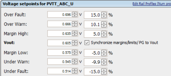

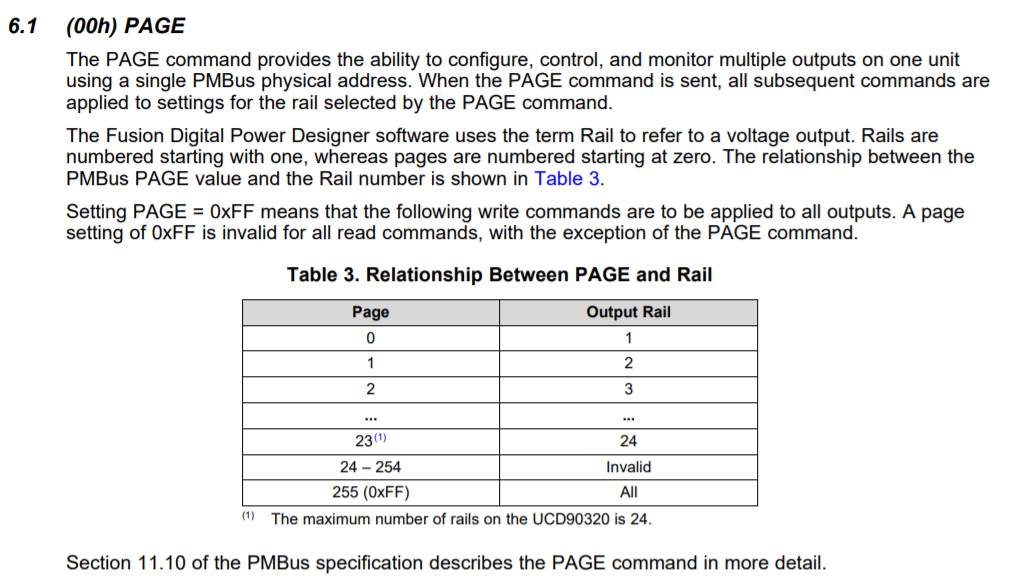

你(们)好
是否可以为我提供 PAGE 命令? 我找不到用于设置电源轨电压的详细信息命令。
我需要更改电压。
如 BlockWrite、0x11、0xE2、0x06020100000104 (此命令从 dataaf lash 脚本导出)
谢谢。

    您好、Yihe、
    我执行此步骤无法正常工作。
    步骤1:
    将0x04写入 PAGE 命令(0x00)。 (我想更改#RAIL 5)
    [ST][AddrW][A][W:x00][A][W:x04][A][SP]
    步骤2:
    读取 Vout_mode
    [ST][ADDRW][A][W:x20][A][SR][ADDR][A][R:Data_1][N][SP]  (我读取 Data_1_0x13)
    步骤:
    写入 VOUT_COMMAND
    [ST][ADDRW][A][W:x21][A][W:x37][A][W:x00][A][SP] (我希望将数据更改为1.71V)
    在我执行所有这些步骤后、无法正常工作。 立即阅读、无法正常工作。 重置 UCD 后、无法正常工作。
