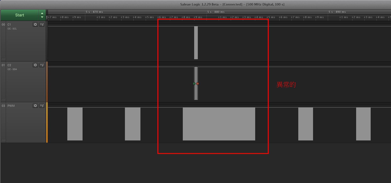

我们将 OUT6~OUT14用于笔记本电脑键盘调光控制、某些相关寄存 器配置如下、这意味着 OUT6~OUT14配置为组调光模式、并针对不同的占空比更改了 GRPPWM 寄存器值。
  • 0x14 => 0x2A
  • 0x15 => 0xFA
  • 0x16 => 0xFF
  • 0x17 => 0x3F
您可以看到随附的 CC 日志、其中显示了 DC 如何更改 GRPPWM 寄存器以进行不同的占空比控制。  在大多数情况下、CH3中的 PWM 信号行为看起来正常。  但是、在某些特定的环境下(例如、所连接的 I2C 日志中的@ 6s273ms、@ 5s879ms)、PWM 信号看起来很奇怪。  您能帮助我们澄清原因吗?  谢谢!
安东尼

    打开附件的软件是什么? 您能帮您捕捉异常部件的波形图吗?
    您好、Hardy、
    您可以从 https://www.saleae.com/downloads/下载该工具
    这是如下所示的正常情况图:
    这是一种异常情况:
    安东尼
    尊敬的安东尼:
    很抱歉耽误你的回答。 当输出 PWM 闪烁关闭时、I2C 的最后一位出现时、似乎发生了这两个异常信号。 在执行此任务期间、闪烁功能失去控制并打开。 这似乎是一个逻辑错误、但我们没有此器件的数据库可供确认。 我建议稍微更改 GRPPWM 更改命令的频率、以使其在输出关闭时出现。 或更改 GRPREQ。

    • 当您说"稍微更改 GRPPWM 更改命令的频率"时、是否意味着从 EC 更少地更改 GRPPWM 寄存器?  您将建议两个 GRPPWM 值之间的间隔是多少?
    • GRPFREQ 仅在 DMBLNK 为"1"(闪烁模式)时有用。  这看起来与客户需要的"呼吸 LED"功能不同。
