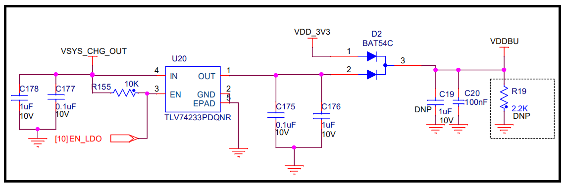

因为我正在使用 TLV74233PDQNR 设计电路。 在数据表中、我无法找到如何在输出端设置精确电压。
因此、请提供详细信息以获得精确的3V 输出。 输入电压范围为2.7V 至4.2V。
此外、如果电路中有任何错误、请查找附件并告知我。

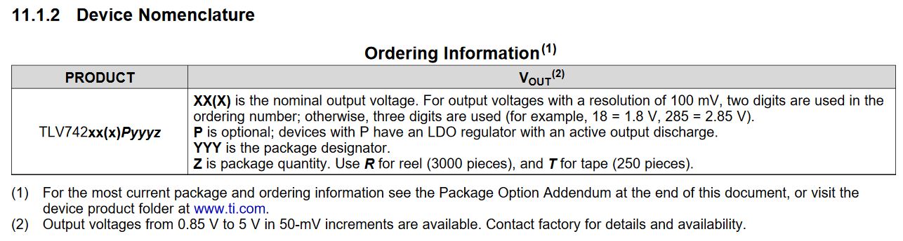

    如果您需要此器件的固定3.0V 版本、则需要订购 TLV74230。

    1.如果我根据所附的原理图使用此部件,并且需要1.65至3.3V 的输出电压范围,那么可以使用该部件的输入电压范围是多少?

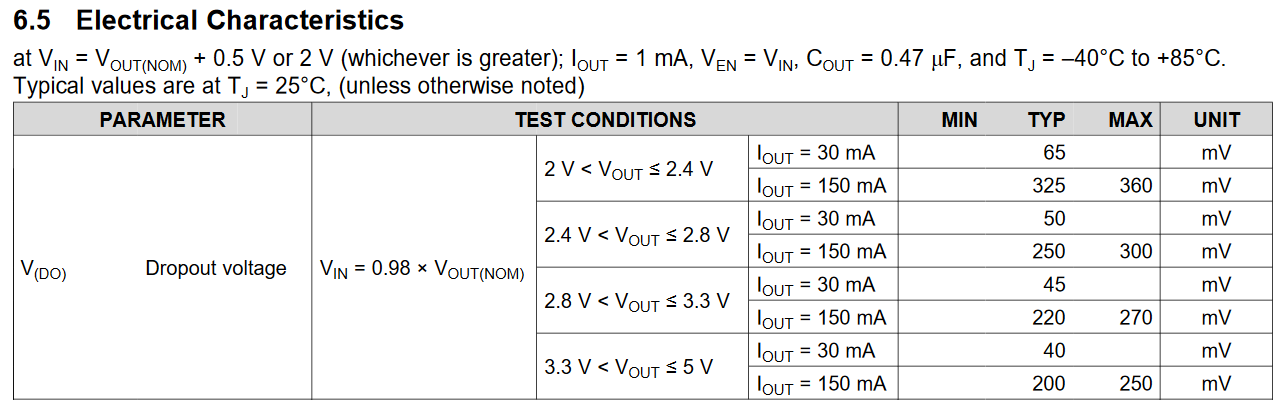

    2.根据数据表第5页,输出电压范围:支持0.85V 至5V, 2V < VOUT≤2.4V 时,压降电压在30mA 时仅为0.065V,在150mA 时仅为0.36V。 所以,请确认在1.65V 输出电压下,所需的输入电压和输出电流是多少?
    您好、Irfan、
    如果您需要可调节输出、该输出可从1.65V 更改为3.3V、则需要另一个器件。
    此线性稳压器仅提供固定电压选项、不具有可调电压选项。
    如果您需要订购此器件的不同固定电压选项、可以使用器件命名规则表(请参阅下面的)进行订购。
    除非另有说明、否则数据表中的电气特性在 Vin = Vout + 0.5V 时给出。  您至少需要 Vin = Vout +压降电压。  在1.65V 输出电压下、所需的余量会导致 Vin < 2V。  但运行内部电路的最小输入电压为2V、因此 Vout = 1.65V 时的最小 Vin 为2V。
