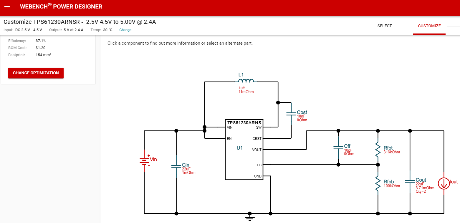

大家好、
我使用 TPS61230ARNSR 已经有一段时间了。 我在下面分享了我使用的原理图。 大约7个月前、我使用 webench.ti.com 制定了该计划。
我计划将其与 BQ25895搭配使用、因此当我查看 webench.ti.com 以进行新设计时、它为我提供了稍微不同的设计。 我也赞同这一点。
Q1)哪一个更适合用于我的新设计? 这是我第一次使用它还是第一次使用新的? 这款新型封装具有更小的尺寸和成本。
您会推荐哪种产品?
我还想再问一个问题。
Q2)我有时希望在输出端获得超过2A 的电流。 在这种情况下、CFF 电容器是否适合像现在一样保持在10pF? 我已经阅读了 SLVA289文档、但我无法理解任何内容、如何帮助我选择该 CFF 电容器?
Mehmet
    Q1:您可以使用新原理图。 更多的输出陶瓷电容器将减少输出电压纹波。 取决于您的两个或三个22uF 电容器。
    Q2:10pF CFF 电容有助于增加相位裕度。 您可以保留它。
