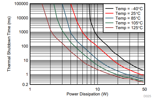

我在项目中第一次使用 TPS26623、但在固定38V 过压钳位方面遇到问题。  正如我所分享的下图、根据 TPS26623型号的数据表、当输入电压超过40V 时、我希望输出电压保持在37.5V 左右、但它不起作用。  当输入电压上升到37.5V 以上时、输出电压在大约1000ms 内被切断。 如下面的示波器图像所示、在此时间结束时、输出电压再次上升至37.5V。 是否可以接受这样的工作?
我还将根据 TPS2662数据表中的参考设计创建的原理图添加到下面。 组件的值如下:R115 NO CONNECTION、R114 1Mohm、R17 18k (已调整为约370mA 的电流限制)、R116 0r 跳线、C65 1uF、C39 100nF、C40 4.7uF、 C67 10nF。

    负载电流是多少? 该器件在输出电压钳位模式下将具有功率应力=(Vin - Vout )*Iload,这可能导致温度上升并最终导致热关断。 这是预期行为。 数据表中的测试波形是在80 Ω 负载下测得的。

    谢谢你。  我已经从您提到的数据表中读取了热关断条件。  但输出负载(1k Ω)太小、无法进入热关断状态。  如果我们应用公式:
    PD =(Vin - Vout)* Iload =(41-37.5)* 0.0375 = 0.13W
    对于该功率值、我们不希望它在短时间内进入过热保护、对吧?

    正确。 这不应是由热导致的、而是具有内部计时器的内容。 让我检查并返回。

    是的、在过压钳位模式下、器件在512ms 后超时、即使没有导致热关断的功率应力也是如此。 我们将在数据表中对其进行更新、以阐明相同情况。

    不用客气。  这种解释对我来说是足够的。  我认为512ms 的时间不会导致负载突降 ISO7637-2测试中出现任何问题。  我将尝试看看会发生什么情况。  感谢你的帮助。
