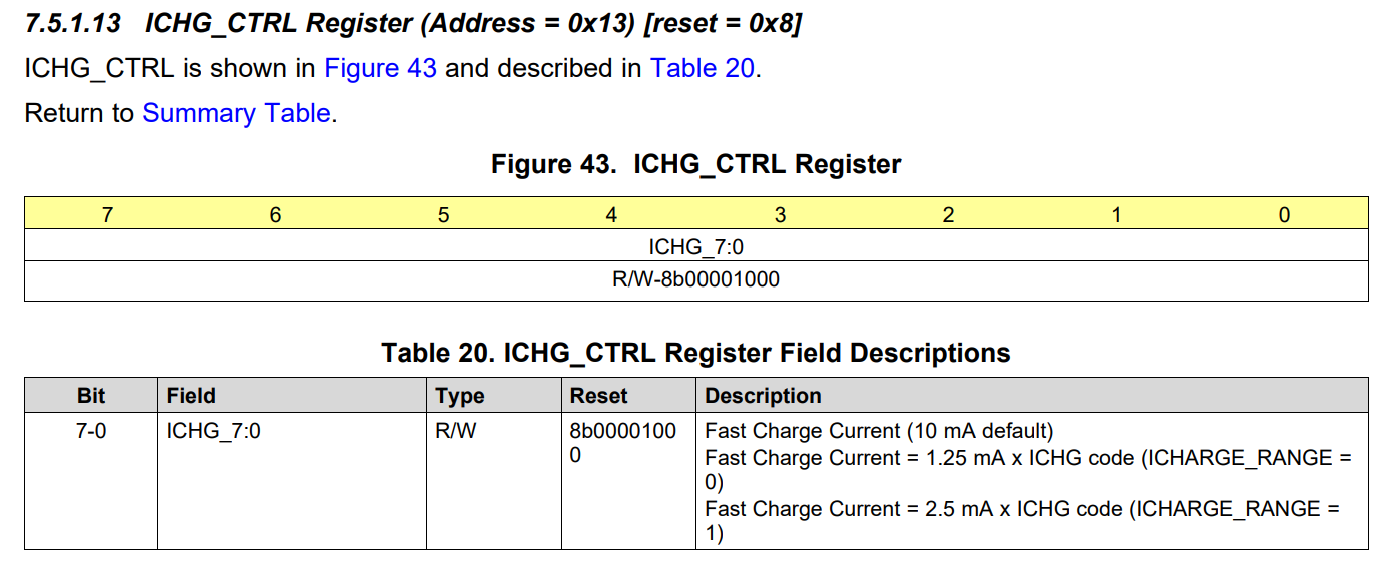

我的客户正在评估 BQ21061。 输入为32mA@5V、输入电流太小、无法为系统提供正常电源。 输出为1节锂离子电池和系统负载(我正在与客户检查系统负载电流)。 那么、他们想知道如何实现充电转换?
1.当系统正常运行时、BQ21061芯片能否支持大电流为系统供电、同时通过软件配置仅支持小电流为电池充电?
2.当系统进入待机状态(uA 级)时,需要大电流为锂电池充电。
感谢您的建议。
    当负载大于可提供的输入电流时、充电器将补充电池的电流。
    当系统处于待机状态时、您可以通过 I2C 设置充电电流并启用 VINDPM、以确保输入电压不会在电流高于输入 CAN 电源时崩溃。
    您好 Raheem、
    谢谢你。 由于系统负载电流太大(200~400mA)、但输入仅为32mA@5V、因此客户只能在系统负载待机时为电池充电。 此外、输入电流可能小于32mA、因为它是从 PV 电池板转换而来的、并且受到阳光的影响。
    因此、客户希望知道 BQ21061的最小输入电流是多少。 我只能找到最小充电电流、而不是输入电流。 谢谢你。
    没有最小输入电流。 VINDPM 环路将尝试防止输入电压崩溃。
    默认充电电流为10mA。
