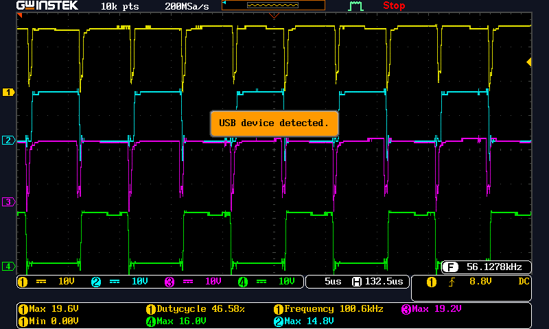

    Mert:我已经检查了所有四个 MOSFET 的 Vgs。 底部开关()从0 - 15V 切换,顶部开关0 -20V 请在下面找到屏幕截图。 1-outa、2-outb、3-outc、4-outd

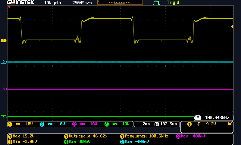

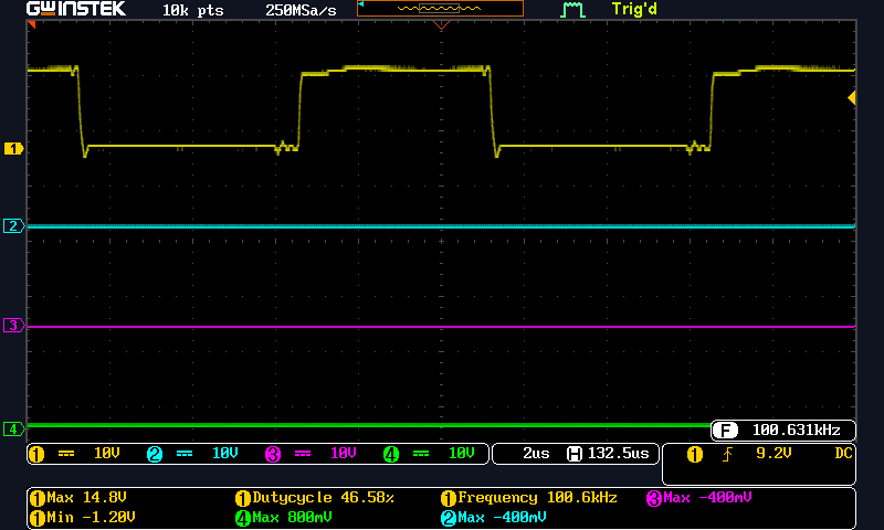

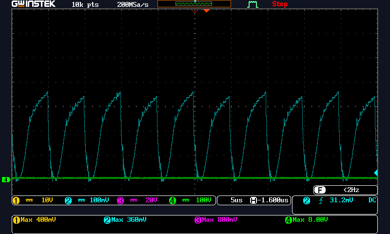

    莫尔特:我已经检查过它们、OUTA、OUTB 和 OUTD 都可以。 但 outc 就像失真一样。 请在下面找到屏幕截图。
    OUTA (Vo@U2):
    OUTB (Vo@U3):
    OUTA (Vo@U1):
    OUTD (Vo@U4):

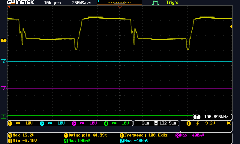

    对于 Vgs 读数、它不是差分探针、我可以根据 Q3和 Q4源极点(短接并连接到 GND/HV 和 GND/S2)从 MOSFET 栅极获取所有读数。 从栅极到相应 MOSFET 源极的读数相同、与下图类似、为0至15V 方波。
    Q1、Vgs (outc)

    2底部栅极被正确驱动、底部 FET 被正确导通和关断。
    3桥中的顶部电源轨固定在40V、这是正确的。
    4/顶部 FET 未切换。 当底部 FET 位于开关节点(QB 或 QD 的漏极)上时、保持0V、当底部 FET 关断 时、开关节点浮动高达输入电压的50%、因为顶部和底部 FET 都关断。 应该发生的情况是、顶部 FET 导通、开关节点上拉至 Vin (40V)并保持在那里。 为此、顶部 FET 的栅极必须比输入电压高15V、在您的情况下必须驱动到大约55V。 HCPL-3120驱动程序似乎是一个相当正常的驱动程序。 我会再次检查其输入的连接。 尤其是其 VCC 和 VEE 轨。 VEE 导轨必须连接到顶部 FET 的源极-如原理图所示。 请仔细检查连接到顶部驱动器的15V VCC 电源轨是否以各自 FET 的源极为基准-例如+15V/S3以 GND/S3为基准。

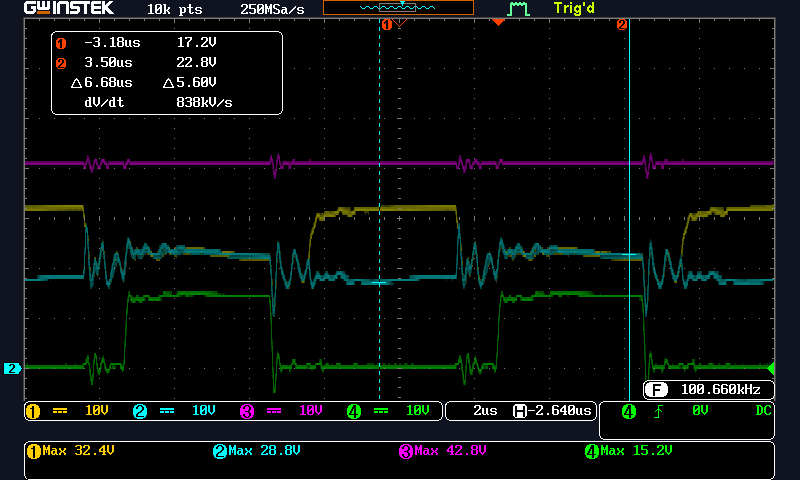

    显示以下2或3个周期的图解:请对波形使用相同的零电平-这样可以更轻松地比较它们的振幅。
    Q1的 VG 至 GND/HV、
    Q1与 GND/HV 的 Vs
    390总线/CS 至 GNG/HV
    Q4的 VG 至 GND/HV
    Colin
    您好、Colin、
    我已将原理图作为电子邮件发送。
    您的支票申请结果如下所示。
    CH1 (黄色)是 Q1到 GND/HV 的 VG、介于17.2V 到32.4V 之间
    CH2 (蓝色) 是 Q1与 GND/HV 的关系、介于17.V 至22.8V 之间
    CH3 (紫色)为 390Bus/CS 至 GNG/HV、最大电压为42.8V、但40.8V 为平坦电压
    CH4 (绿色)是 Q4到 GND/HV 的 VG、介于0到15.2V 之间

    上面的图片真的很有趣-这里是 我看到的一个标记。
    1/ Vgs 波形正常-大约为0/12V。 我想我们早已确定了这一点。
    2当 Q4的 VGS 为高电平时、Q4必须导通、其 VDS 将下降至零、这也应使 Q1的源极电压降至零。  但是、Q1的源极电压保持在大约20V、我怀疑以下一种或多种情况。
    A/ Q4开路
    b/ Q4漏极和 Q1源极之间的连接存在问题
    C/从 Q4到接地的连接存在问题
    3当 Q1的 Vgs 大约为12V 时、Q1应导通、其源极应上拉至 Vin (40V)、但源极保持在大约20V。 我怀疑以下一项或多项
    A/ Q3开路
    b Q3漏极和42V 电压轨的连接有问题
    我会返回到 MOSFET 数据表、并仔细检查引脚是否已正确转换为布局封装所使用的封装。 然后再次检查栅极驱动器所连接的引脚是否实际是栅极。 封装有时会混乱-镜像图像或引脚顺序错误会发生(偶尔)
    电桥 Q1、Q2、Q3、Q4存在一个基本问题、我要使用欧姆表返回到硬件、检查电桥周围的所有连接-我要检查 MOSFET 封装上的金属、 而不是从 PCB 焊盘连接到
    Q1的漏极输入电压
    Q1的源极到 Q4的漏极
    Q4源极至 GND
    Q2的漏极输入电压
    Q2的源极到 Q3的漏极
    Q3的源极至 GND。
    这有点重复、但我还会检查 Q2漏极到 Q1漏极以及 Q3源极到 Q4源极之间的连接
    很抱歉、这听起来有点简单、但 H 桥连接实际上有一些问题。
    就我所能知-您的原理图是可以的-唯一不清楚的是栅极驱动器的15V 栅极偏置彼此隔离-例如+15V1使用 GND/S1、GND/S1与 GND/S2等
    请告诉我您的使用方式。
    Colin
    您好、Colin、
    感谢您的支持。 很抱歉、花时间解决一个非常基本的问题。 我们已经仔细检查了 MOSFET 尺寸、三次检查、但由于在我们的设计中、MOSFET 布局有点复杂、我们弄乱了尺寸。 问题已解决、我们继续测试。

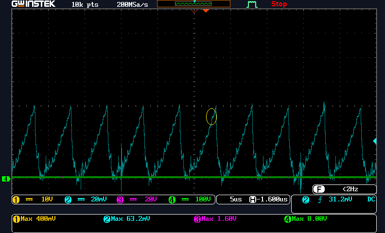

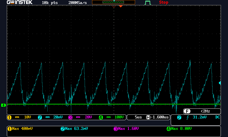

    在调试过程中、下一步是 CS 波形。 请找到下面的波形。 您认为它干净吗?

    无论如何- CS 信号看起来很干净-也许 CS 引脚上的 RC 滤波器有点太重。 如果要进行实验、则应保持 R 值不变并减小 C 值。
    CS 信号在导通期间的小振荡可能是由通过变压器的共模电流引起的-寄生 pri /秒电容谐振和一些杂散电感。 目前,它们不可能引起重大问题。 如果它们变得过大、您可以获得低占空比抖动、其中进入 PWM 比较器的信号斜率非常低-例如下面的黄色圆圈。
