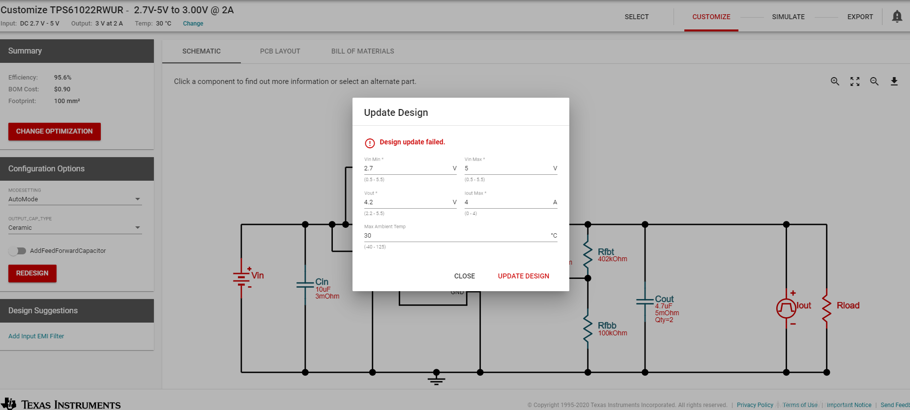

当我们使用此器件设计电路时、根据数据表、它可以提供8A 输出电流能力。
仍然需要确认。
我们的产品正在使用 TPS61022的输入电压范围为2.7-4.2V/5V 的电池,我能否获得输出电压:2.7V - 4.2V,输出电流:8A?
如果有任何问题、请告诉我。 因为我的电路电流要求高达7A、所以我想在设计时解决这个问题。
您的反馈将非常有用。 等待您的积极反馈。
如有任何需要、请告诉我。
Irfan
    此外、请检查附件、尽管它说8A 升压转换器、但 TI 的 WE-Bench 本身不允许获得4.2V @ 4A、并且它还显示输出电流4A 而不是8A、所以它在某处是拼写错误还是我错了?

    8A 不是输出电流限制规格。 这是开关谷值电流限制规格。 对于升压转换器、您可以将其视为输入电流限制。 您可能需要为此类应用使用升压控制器。

    您的意思是说此8A 电流是输入电流限制而不是输出电流容量、对吧?
    Mahammadirfan、您好!
    8A 是输入电流。 这是典型规格。 6.5A 是最小规格。
    您好、Zack、
    感谢您的更新。  因此,根据我的输入电压为2.7V,输出电压为4.2V,4A 的应用,它将起作用。
    Irfan
    您好、Irfan、
    正确。
