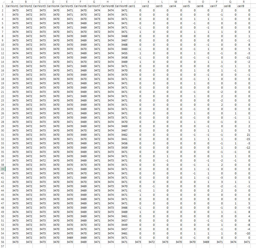

    • 我的电池电压不稳定。 尤其是顶部单元格。 您可以在图片中看到电池电压和差异。 为什么某些电池电压会发生变化? 是否有任何从电池消耗电流?v 您可以看到顶部电池的压降周期为20秒

    在20秒间隔内发生的另一件事是电池平衡(仅在充电期间发生)。 您可以尝试修改电池平衡间隔、以查看它是否有任何明显的影响。
    Matt
    当我记录电池电压时、它不会充电。
    当 IC 不处于睡眠模式时会发生什么情况。 当我连接 smbus 时、我可以看到 LCD 上有一个影子在闪烁。 我断开 smbus、断开 smbus 5秒后 LCD 运行正常。
    我还测量了电池电压。 总电压每晚下降70mv。 我的 BMS 将我的电池消耗得太快。
    在不使用200欧姆电阻器的情况下、您对将顶部电池连接到源极引脚有何看法? 我是说您对电池电压稳定或提供技术再源有什么建议吗?

    好的、使用源极跟随器电路来提供正确的电压是好的。 REGSRC 不太可能对电池电压测量稳定性产生影响、因为它主要用于为 FET 驱动器和 REGOUT 供电。 也许、如果您分享您的原理图、我可以快速查看可能会产生影响的任何其他因素。
    我发送了原理图。 谢谢!
    感谢您发送原理图。 一个非常重要的因素是 VC5X 和 BAT 的滤波。 它们都应具有1k/10uF RC 滤波器。 看起来两者都具有10uF、我在 VC5X 上看到了1k 电阻器。 但 BAT 看起来像是有一个200欧姆的电阻器? 这可能与 VC5X 上的1k 匹配。
    这可能解释了较低电芯电压测量为何更稳定。
